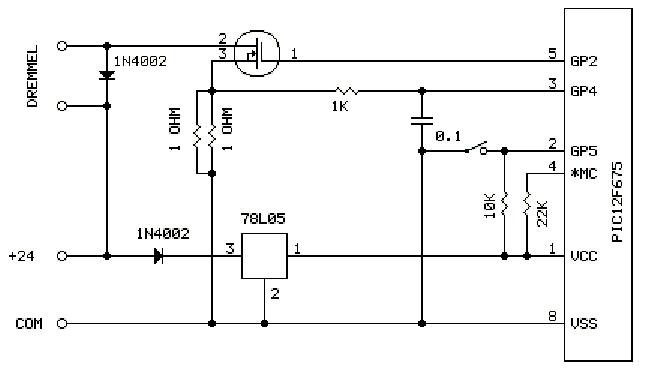

подскажите хотел собрать схему на пике но не могу открыть прошивку в вин800, пишет что что то с адреасми, есть у кого нить нормальная проша?

В общем собрал сегодня ковырялочку на скорую руку теперь осталось отладить работу моторчика по последней схеме, по всеже хотелось бы попробовать на пике, а файл прошивки битый походу, може есть у кого?
Где этот файл?

Для какого МК прошивка и что в ней не так ?

прошивка для пик 12F675 из статьи, не открывается в win800

IC-Prog берёт без ошибок. Или бери перекомпилированный файл.

ОПРОБОВАЛ,мотор крутится на мах оборотах и все :o

та и фиг с ней ,все равно остановился на схеме болгара отстроил под свой мотор и добавил подсветку, сверлить одно удовольствие

Собрал пару дней назад схему Савова для работы с двигателем ДМП-30-Н1-02. На нагрузку схема реагировала только в крайнем положении резистора, да и то рывками. В общем все как у людей. Резистор в цепи измерителя тока стоял 0,1 Ом. Пришлось вникать в работу схемы. Пошукав по сайту прочитал статьи о работе операционных усилителей, и все стало на места. У меня двигатель на 29В с максимальным по паспорту током 0.3А. На резисторе R5 тупо не хватало напряжения для переключения ОУ. Он работает в режиме компаратора (как мне кажется. Поправьте, если не прав). Отсюда вывод, что напруга на R5 должна быть под нагрузкой больше, чем на RP2. У меня схема питается от 30В. Отсюда считаем по закону Ома, что на делителе R2-RP2 может висеть от 0,75V до 0V. При рабочем токе 0,3А на резисторе R5 имеем максимум 0,03V что соответствует выкрученному в ноль RP2. Ни о каком диапазоне регулирования тут говорить не приходится. Покумекав, я поехал и купил двухваттник на 2Ома. На нем теперь падает 0,6V что приходится на вторую треть диапазона RP2, что нам и нужно. Схема заработала сразу, подстройкой RP2 добиваемся повышения оборотов на нужной нагрузке, диапазона регулирования хватает. Ну и по совету камрадов с форума был выкинут С4 и навешен конденсатор 0,22uF между первой и второй ногой. Надеюсь этот небольшой рассказик поможет новичкам, желающим собрать эту схему избежать затыков, и сразу собрать работающий регулятор под свой движок!
Cобрал Болгарина схему ( с этой страницы ) двиг такой же ДМП-30-Н1-02 .
Работает ,регулируется. Но эти колебательные волны не могу победить , не возможно сверлить как оно волной дергает .Резистор ставил и 2 и 3 ома ,одинаково . Что же ему сделать что бы оно не дергало . При большой нагрузке нету колебаний . Если Р2 в упор назад ,то без нагрузки само себе как метроном .
