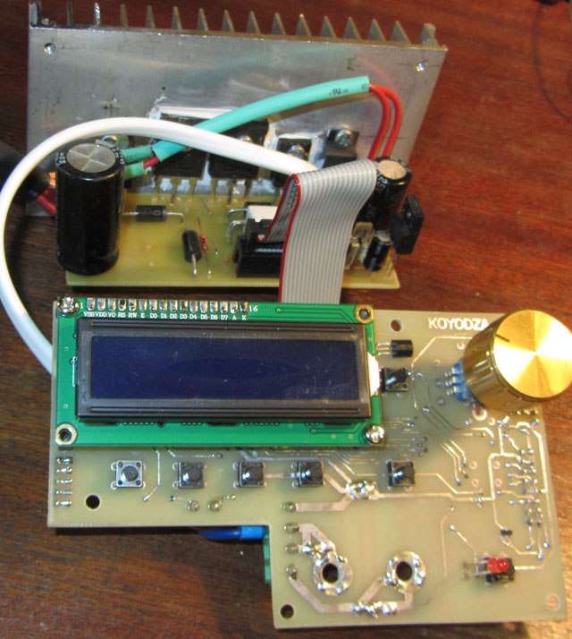

dmirrr писал(а):
напряжение на верхнем выпрямителе 24,68В, максимальное выходное установлено 22В
Однозначно нужно уменьшать. Тут 20В максимум можно ставить, и то если при полной нагрузке просадка окажется совсем маленькой, иначе ещё ниже.
dmirrr писал(а):
Может послали ... раньше заряжал, ... а тут дернуло меня на кнопку нажать
Это я когда-то в нашем обсуждении настаивал на том, чтобы отказаться от этого, т.к. правильная реализация на тот момент ни у кого не получалась. Так что в этом есть и моя вина, могу попробовать откупиться. Но минимальные меры безопасности всё же должны присутствовать, тут по-моему мнению ув.ЛИ не прав, что сделал столь жесткий Downprogrammer
dmirrr писал(а):
LM358 здесь включена как компаратор? ... В режиме CV ... на выходе ~3.5В, ... по мере роста тока, выходное напряжение падает до ~2В, а уже после этого скачкообразно переключается
Сложно понять, по какой именно схеме Вы собирали, дали бы ссылку или вложили, желательно именно с указанием использованных типов и номиналов компонентов. Но если речь о компараторе, входы которого подключены к выходам усилителей ошибки, то такое поведение вероятнее указывает на наличие возбуда. Посмотрите осциллографом
Вот схема во вложении, насколько я слежу за темой, то она одна единственная. Речь идет о U4.1

Да, здесь такое поведение косвенно свидетельствует о наличии ВЧ колебаний на одном или обоих выходах усилителей ошибки

Послушался совета, потыкал осциллографом по всех операционниках платы усилителя ошибки. Нигде возбуда не видно. Только на выходах U3 есть что-то похожее на пульсации с амплитудой 2,5мВ и периодом 5 мкс. На всякий случай перемерил напряжения в двух режимах:
Код:
               уст 0В 0А            уст 5В 1А
U1 выв1        +8,8mV                +0.679V
U1 выв7        +8,0mV                +0.772V
U2 выв1        -26.8mV                +0.654V
U2 выв2        -24.1mV                -21.2mV
U2 выв3        +9.7mV                +0.594V
U2 выв5        +4.2mV                +4.4mV
U2 выв6        +4.0mV                +4.1mV
U2 выв7        +6.1mV                +6.2mV
U3 выв1        -0.491V                -0.365V
U3 выв2        +0.4mV                +0.664V
U3 выв3        +9.7mV                +0.679V
U3 выв5        +8.9mV                +0.772V
U3 выв6        +7mV                   +0.738V
U3 выв7        -2.961V                +1.00V
U4 выв1        -5.02V                +3.6V
U4 выв2        -0.489V                -0.352V
U4 выв3        -2.980V                +1V
Что еще и где нужно измерить?
По совету koyodza уменьшил максимальное выходное напряжение до 18В, уменьшил R8,R9 до 75к. Откалибровал. Ситуация не изменилась. При небольших установленных токах ограничения рост напряжения на выходе приводит к переходу в режим CC.
Может стоит попробовать заменить U3 на что-то другое? U2 менял на TL082, большой разницы по сравнению с LM833 нет, только немного сбилась калибровка.

dmirrr писал(а):
Код:
               уст 0В 0А            уст 5В 1А
Такое невозможно.
 Заголовок сообщения: Re: Лабораторный БП PSL-3604
СообщениеДобавлено: Вт дек 18, 2012 15:12:54
Карма: 40
Рейтинг сообщений: 372
Зарегистрирован: Вс июл 17, 2011 11:51:52
Сообщений: 2623
dmirrr писал(а):
По совету koyodza уменьшил максимальное выходное напряжение до 18В ... Ситуация не изменилась. При небольших установленных токах ограничения рост напряжения на выходе приводит к переходу в режим CC
Рост выходного напряжения до какого значения? Об уменьшении максимального выходного напряжения я говорил по поводу этого:
dmirrr писал(а):
Еще бывает другая ситуация: на выходе максимальное напряжение, ток ограничения максимальный, блок хаотически переходит между режимами СС/СV, мигают индикаторы и светодиоды
У Вас не одна проблема, а несколько. Уменьшение максимального выходного напряжения решает только одну из них. Уменьшение нужно для того, чтобы регулятор напряжения и усилители ошибки не уходили в насыщение, пытаясь установить на выходе напряжение выше, чем может выдать выпрямитель.
Ерунда какая-то. Ищите ошибки в монтаже, замыкания или обрывы

Да, пересмотрю для начала еще раз монтаж. Есть вариант остатков флюса под смд.
Почему-то раздулся новый конденсатор в выпрямителе -12В 1000,0х35В LowEsr. Качество деталей капец какой-то :(
