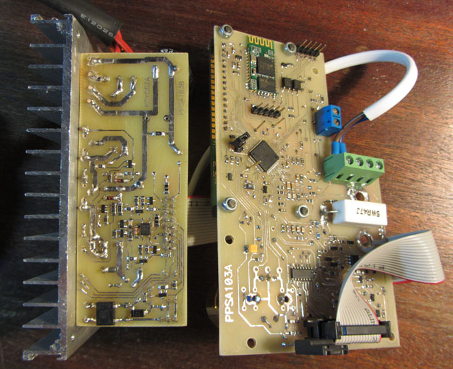

ppp, потерпите немного, а потом просто сделаете нормальный БП download/file.php?id=129528
download/file.php?id=128580
download/file.php?id=128579

Боюсь, что одного терпения мало будет. У нас в лесу даже почты нет, чтобы где-то получить заказанное в инет-магазинах. Выкручиваюсь распаем и случайными возможностями что-то привезти из Питера. А во-вторых, smd технология не для меня. И руки не те, и глаза тоже... А менять разводку под выводные, как я понял, Вы не рекомендуете. Да и вообще эта тема мне интересна не настолько тем, чтобы дождаться и тупо скопировать, а тем, что здесь бурлит куча разных идей. Не только схемотехнических, а вообще в отношении того, кому каким хочется видеть свой БП.
Посмотрел ссылки, koyodza. Красота! Но я трезво оцениваю свои возможности - не мой уровень и такого уровня мне уже не достичь. Если только у Вас заказывать уже собранные платы. Но это уже не то... Мы же собираем не только из-за результата, но больше из-за самого процесса, не так ли? :)
