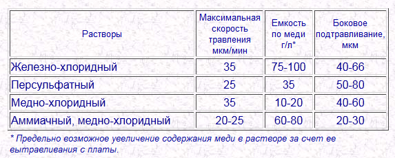

СообщениеДобавлено: Пн янв 07, 2013 17:39:45
Рейтинг сообщений: 12
Зарегистрирован: Чт июл 05, 2012 19:54:58
Сообщений: 75
Откуда: эстония
Как травить платы.png [62.77 KiB]
инфо для всех
