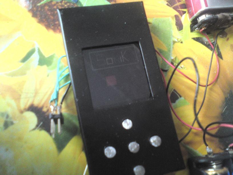

#include <ioavr.h>#include <intrinsics.h>

Нужно было купить дисплей Philips и поработать над чужим кодом. Как минимум я теперь знаю способности контроллера и что он видит дисплей. Появляется цветной мусорок. Будем разбираться дальше. Проэкт под IAR. http://us.ua/1002797/
- Сообщения: 91
- Зарегистрирован: Сб авг 11, 2012 22:31:57
Всё, дисплей выводит надпись. При этом я не посылаю команду выставления битности.
