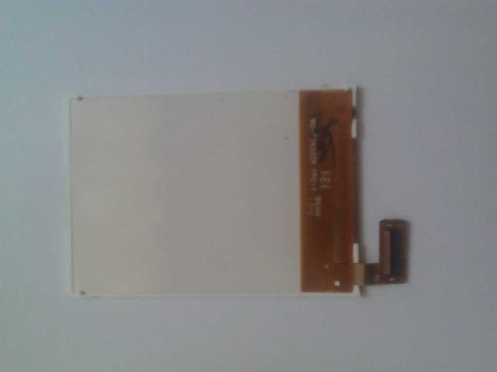

Всем привет! Имеется дисплей от Huawei U7519, На нём написано WD-F2432ZK FPC-1
Кто знает как его к LPT примостырить, или вообще данные по нему? Поделитесь плиз! На раъёме 50 выводов. Фото дисплея:
IMG_20130111_144850.jpg [85.01 KiB]
IMG_20130111_144859.jpg [79.65 KiB]
И ещё народ, кто знает - поясните, я новичок в этом деле. В схеме на Nokia C2-01, подписаны ваводы дисплея:

Вопрос в следующем: что за сигналы RESX, TE, CSX, DCX, RDX? Кто знает, кто подскажет?
Вот ещё, откопал у себя дисплей от китайца, 37 выводов у него. Вопрос в распиновке, на самом шлейфе написано BX FPC 30003 V1.1. У кого-нибудь по китайским дисплеям инфа есть?
