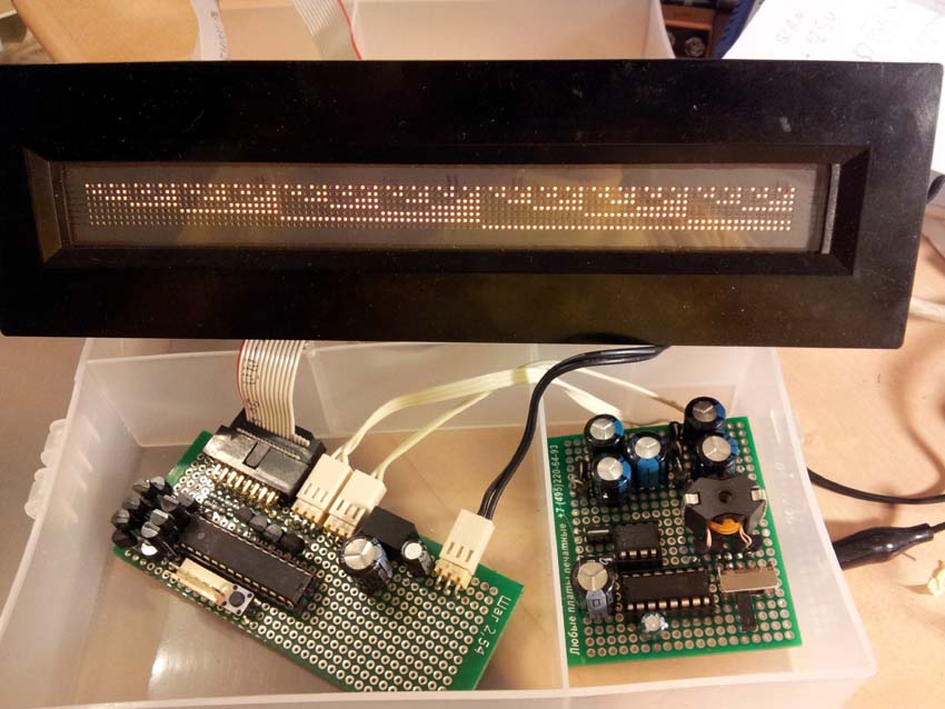

Дошли лапы до панели ГИПС-16. Сам пока не знаю, что из этого выйдет. Часы с термометром, как обычно, наверное...
Сейчас пока "hello world"

Microtech писал(а):Дошли лапы до панели ГИПС-16. Сам пока не знаю, что из этого выйдет. Часы с термометром, как обычно, наверное...
Схема? :)) Не знаю как других, но меня интересует обычно схема. И еще времянки. У меня, например, оказалось мало 10-15мкс задержки для подачи напряжения на аноды индикации после переключения катода сканирования. Появлялся контур слева. Пришлось увеличить до 30.

Схема, возможно будет в итоге. Сейчас только на словах. Питальник сделан на TL494, она работает как мультивибратор, без ОС. Частота 50кГц. На её выходы подключен драйвер полевиков IR4426. Он качает пару транзисторов, а они - первички трансформатора. Трансформатор собран без зазора, со вторичной обмотки (она одна) идёт 120В, далее умножители на 2 и на 3. Получаю 120В, 240В и 360В. Мощность и схемотехника преобразователя избыточна, но эффективна. Это из за моей злости на неудачу с MAX1771. Сердечники RM6 несовсем, из разных партий разные ферриты, тут это не важно, подобрал половинки без зазора.
Далее. Аноды сканирования запитаны напрямую 360В. Катоды (4 штуки), npn ключами коммутируются на 0В. Индикаторные аноды, pnp ключами коммутируются на +240в через резисторы 62к.
Частота циклов сканирования 50 Гц. Задержки перед включением индикаторных анодов нет. Она не помогает.
Я парился с засветкой. Задержки и снижение частот, дают мало толку. Помогло притянуть аноды (до резисторов) к 120В источнику. Притянул через 47К. Как-то так. Без резисторов, засветка была и слева и справа, и ещё иногда проскакивали синие разряды между точками. Теперь набираю шрифт. Бяка, надоело. Спать. :sleep:

uldemir Шрифты я стал вбивать в программу, упарился, забил.. Скачал "Lcd Icon Editor", нашел на сайте спектрумистов прошивки и игры для ZX-Spectrum, основу шрифта выковырял из них, сейчас правлю. Вашу схему не видно.. У меня сканирование и вывод никакими задержками не разделены. После переключения катодов - сразу вывод, и после него опять перебор катодов. Пока так. Сейчас буду подбирать задержки, так как при увеличении анодного, появляется небольшая "тянучка" как до пикселя, так и после. Я просто снизил частоту до незаметности мерцания. Индикатор в прерываниях по таймеру. Всё остальное по остаточному принципу, в цикле, не используя таймер и не мешая прерываниям. Какие тайминги в ПИУ я не знаю, нет рабочего образца, а на схеме фиг его знает, считать все эти мультивибраторы и RC я не буду.
Ну я всё делал строго по Вуколову. И именно в нём написано о задержке подачи напряжения на аноды отображения 10-15мкс. А времянки я с ПИУ снимал, так как сделал офигительную лажу и не мог выяснить почему индикатор не работает. Такие синие искры у меня шибали, что держись! А виной оказалось то, что я не посмотрел, а подумал, что первый контакт разъёма, тот, что повернут на 90 градусов и весь жгут, как выяснилось, распаял задом наперед. Долго бился, все времянки, напряжения выверял. Под конец даже этот ПИУ вытащил с полки (откуда я этот ГИПС и взял), включил обратно и начал все проверять и сравнивать, пока не заметил, некоторое не соответствие в проводах разъёма.
Теперь когда работает, оказалось что эти 350 вольт могут быть плюс-минус две трамвайных остановки. Но напряжения смещения на анодах - нужны обязательно. Про катоды, думаю, тоже.

AtMega8. Напряжения на анодах. Хм. Странно. Я про них читал, что там надо 100в держать когда информационный "0", 250В когда "1". Так и сделал. Но если их к нулю притянуть - работает не хуже, только лишняя потеря на резисторах. На схеме ПИУ, ещё и катоды притянуты к 120В. Зачем не знаю, так и сделал. Отключал, - не заметно.

Microtech писал(а): Я про них читал, что там надо 100в держать когда информационный "0", 250В когда "1".
Ну это-то как раз и понятно - чтобы не возникло пробивное напряжение между соседними анодами с разным потенциалом. Если на негорящем 0, а на горящем +250, то разряд может возникнуть и между ними! А 150 вольт разницы - не достаточно для пробоя, потому разряд зажигается только там где есть инжекционное отверстие. А про катоды - ситуация точно такая же как в обычных схемах с динамической индикации - у кого-то работает "и так", а у кого-то подсвечивает.
