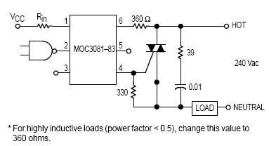

Здравствуйте уважаемые участники этого форума.
Подскажите, как этой схемой, можно управлять колекторным двигателем от микроконтроллера
Ранее я расматривал вариант МОС3063 + ВТ 136 но столкнулся с трудностью согласования импульсов с началом фазы
А эта стандартная(кстати китайская) схема регулировки , практически у всех бытовых приборов, осталось только грамотно реализовать принципиальную схему , управления от мк (и неплохобы использовать цифровой ШИМ).

В вашей схеме нужно убрать DB3 и всю его обвязку и поставить MOC3052 например, тогда и МК приделать проще будет к схеме, плюс добавить схему детектора нуля.

Мне примерно понятна схема МОС и ВТА
но пока я не могу сделать свою программу с привязкой к импульсу перехода через ноль синусоиды сетевого напряжения, начинающийся в начале фазы (детектор фазы).
Я тут кстати для себя немного уяснил область применения МОС
МОС304х и МОС305х - полностью не взаимозаменяемы:
МОС304х имеет встроенную схему включения при пересечении напряжением нуля (т.е., предназначен для использования в качестве своеобразного "реле переменного тока" - включено-выключено),
а МОС305х ее не имеет и может использоваться для фазового регулирования (например, в диммерах, для плавной регулировки мощности нагрузки).
Хотелось бы использовать схему с этим готовым блоком с db3, или я всетаки не совсем правильно я вас понял, что это значит? "плюс добавить схему детектора нуля." Это нужно делать программно в микроконтроллере?

В схеме с DB3 используется задержка открывания симистора в начале полупериода, зачем её использовать вместе с контроллером, если контроллер сам будет регулировать эту задержку, схема получится сложнее, проще с MOC, но нужно добавить схему детектора нуля.
В архиве проект переделал под ATmega8 в DIP корпусе.

1) выбросьте вы эти симисторы
2) если считаете эту схему золотом - то вы просто не знаете как у соседей компьютер сам включается или помехи на телеке сыпятся...кроме того все трансформаторы гудеть будут как подорванные...
3) да...конечно резисторная оптопара это кул...но сейчас её не найти ...и у неё проблема с допуститым нарпяжением на концах того самого резистора...там порядка 60 вольт было....а у вас там все 300 будут...
4) никто не запрещает взять биполярник на 400 вольт, резистор килоом 50 и заменить этим биполярником этот переменник в вашей кнопке, тогда пороговый конденсатор вы будете заряжать порциями...и в теории там низковольтной оптопары типа 4n25 должно хватить...НО...ЗАчЕМ?
собрали детектор нуля, завели его на прерывание мк, по прерыванию обнулили счетный регистр 16-тибитного счетчика работающего на 1 килогерце и далее выставили значение совпадения...
совпадение = 0 - максимуму мощности
совпадение = 65536 - ноль мощности
по прерыванию совпадения вы глушите таймер и выдаёте короткий открывающий импульс оптосимистору который откроем силовой симистор...
это при условии что на полный период сетевого напряжения вы получите два прерывания в начале положительной и в начале отрицательной полуволны
если же только одно прерывание то тут немного сложнее
нужно использовать два регистра и прерывания по переполнению и первое будет в общем-то таким же а второе прерывание должно быть всегда на 10 миллисекунд позже первого....вот и все дела...можно и разные таймеры использовать чтоб точно выставить 10 миллисекунд задержку....по истечении этой задержки вы снова выдаёте один управляюющий импульс на оптосимистор
оптосимистор уже БЕЗ детектора нуля обязательно
ну а логику пишите какую хотите....скорее всего нужен быдет датчик оборотов в виде холла с магнитиком на валу мотора или оптопары со шторкой...
все эти варианты есть !
это обычные "умные" диммеры....там есть и детектор нуля и программа работы с этим сигналом прерывания и выходная схемка для оптосимистора....только там значения яркости - по таблицам и кнопкам а у вас - датчик скорости вращения

Вот первый результат по программе, и мой код
Код:
#include <mega8.h>
#include <delay.h>
#define TTT_PIN PORTD.0    // пин управления
#define pljus_PIN  PINC.1
#define minus_PIN  PINC.0
unsigned int   procent=20000;
interrupt [EXT_INT0] void ext_int0_isr(void)
TTT_PIN = 0;
TCNT1 = 0; // сбросили таймер
  GICR&=~(1<<6);  // запретили прерывание INT0 // GIFR = 0x10000000
interrupt [TIM1_COMPA] void timer1_compa_isr(void)
TTT_PIN = 1;
 GIFR|=(1<<6);     // сбросили флаг прерывания - Флаг сбрасывается ЕДИНИЦЕЙ
 GICR|=(1<<6);
OCR1A = procent;
void main(void)
PORTB=0b00000000;
 DDRB=0b00000000;
PORTC=0b00000011;
 DDRC=0b00000000;
PORTD=0b00000000;
 DDRD=0b00000001;
TCCR0=0x00;
TCNT0=0x00;
// Timer/Counter 1 initialization
// Clock source: System Clock
// Clock value: 4000,000 kHz
// Mode: Normal top=FFFFh
// OC1A output: Discon.
// OC1B output: Discon.
// Noise Canceler: Off
// Input Capture on Falling Edge
// Timer1 Overflow Interrupt: Off
// Input Capture Interrupt: Off
// Compare A Match Interrupt: On
// Compare B Match Interrupt: Off
TCCR1A=0x00;
TCCR1B=0x01;
TCNT1H=0x00;
TCNT1L=0x00;
ICR1H=0x00;
ICR1L=0x00;
OCR1AH=0x9C;
OCR1AL=0x40;
OCR1BH=0x00;
OCR1BL=0x00;
ASSR=0x00;
TCCR2=0x00;
TCNT2=0x00;
OCR2=0x00;
// External Interrupt(s) initialization
// INT0: On
// INT0 Mode: Rising Edge
// INT1: Off
GICR|=0x40;
MCUCR=0x03;
GIFR=0x40;
TIMSK=0x10;
ACSR=0x80;
SFIOR=0x00;
TTT_PIN = 0;
#asm("sei")
while (1)
         if((pljus_PIN==0)&&(procent <=37800))
         procent+=1000;
         delay_ms(10); // задержка 10 мс.
         if((minus_PIN==0)&&(procent >=4000))
         procent-=1000;
в протеусе управляет синусоидой идеально.
В железе собрал, естественно уменя тут получился затык.....
По схеме в железе синхроимпульс нуля на INT0 приходит (осциллографа не имею, но методом тыка,))) проверил есть)
Выход PD0 , прицепил светодиод, яркость меняется, значится схема получается живая...
Далее МОС3052+ВТ136, лампа горит во весь накал, при уменьшении периода синусоиды кнопкой минус, наблюдаю слегка заметные(можно сказать беспорядочные) мерцания лампы.
Кто может поправьте... направьте. Все файлы проекта прикреплены в архиве
12.gif [16.67 KiB]
detektor_nulja_s_preryvaniem.rar [96.59 KiB]
