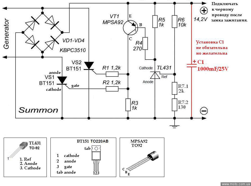

Здравствуйте. Собрал я вот тестю регулятор напряжения, а то у него штатные как семечки горят.
Схема взята на сайте мото.ком.уа.
Принцип работы простой, при превышении напруги больше заданной стабилитроном, открываются тиристоры и коротят обмотку генератора.
Пока еще не устанавливал на мопед, хочу спросить совета. Может ставил кто себе именно эту схему? Как результаты?
Это получается генератор будет как печка после таких переделок, или штатная схема по такому же принципу работала?
P/S Кому нужна печатка, могу поделиться)

Схема довольно удачная, такие на "бураны" ставят. Но приминительно к мопеду нужно будет чуток переделать гену. У генератора обмотка одной стороной сидит на массе, её нужно от массы отключить и подключить оба конца обмотки к диодному мосту на схеме.
Что касается самого принципа регулировки для данного генератора это нормальный режим, он рассчитан на рабту с КЗ. Тоесть в режиме КЗ у него какбы срывается генерация, а если задавливать напряжение но не на КЗ то тогда и будет горячий ГЕН.

Собрал все по этой схемке. На тиристоры поставил небольшие пластинки, но блин все равно как печка. На мост думал ничего не ставить, но пришлось закрепить его на раму через алюминиевую пластину (10мм). В общем надо еще раз продумать все и собрать как то компактненько. А вообще как то неоправдан размер регулятора для такого маленького мопеда (Дельта), то есть неоправданы именно радиаторы.

По-моему, лучше заменить тиристор транзистором. Тиристор, открывшись, шунтирует генератор до конца полупериода, а транзистор будет открываться и закрываться много раз за полупериод. Пульсации должны получиться меньше.

Это конечно, хороший вариант, но тут писали, что у этих генераторов падающая характеристика, поэтому неизвестно, как он будет работать без шунтирования - ХЗ, сколько он максимум выдаёт, выдержит ли стабилизатор по входу? :?
Я имел в виду просто тупо заменить тиристор полевиком - должно по-идее, чаще переключаться?

А кто ж мешает собрать импульсный регулятор.
В этой схеме транзистор полностью не запирается и переходит в аналоговый режим- греться будет ещё больше тиристора . Что бы его запереть на затвор нужно подавать небольшой минус .
Схемка шунтирующего Регулятора на Мосфетах лишена этого недостатка , с них снимается напряжение диодами верхнего плеча моста.Правда , когда они заперты , греются защитные диоды внутри транзистора не предназначенные для пропускания больших токов. Желательно их продублировать диодами Шоттки , как в верхнем плече .
Про самый высокий КПД шунтирующих Регуляторов- это уж слишком ! КПД Генератора совместно с ними в районе 30 % ! Самый высокий КПД -когда Генератор работает на оптимальную для него нагрузку!В таком режиме он способен отдать почти в три раза большую мощность чем с шунтирующим Регулятором.
Шунтирующие Регуляторы выигрывают только в своей простоте!
