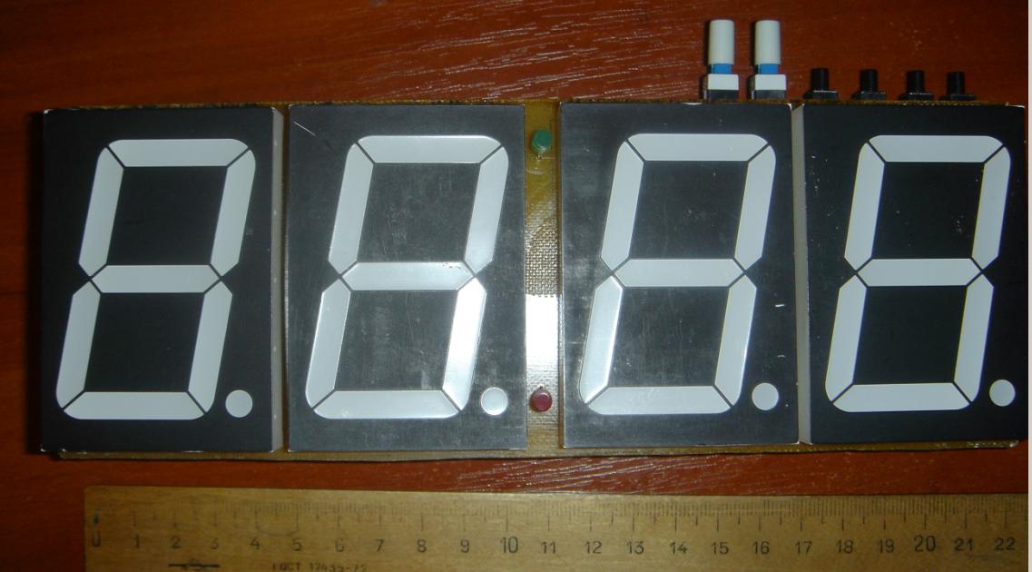

я себе года пол тора назад собрал на больших индикаторах,питание от 12 вольт,с датчиком температуры,с будильником ,но жена сказала ,что от них света больше чем от солнца.. Мои первые часы.. Вроде из радио журнала.. А ПОТОМ ПОТЕКЛА ЧЕРЕДА РАЗНЫХ ЧАСОВ НА МАТРИЦАХ С БЕГУЩИМИ СТРОКАМИ, НА ЖК ИНДИКАТОРАХ, ДИСПЛЕЯХ ОТ СОТОВЫХ И Т.Д. В конце часовой эпопеи больше нравится собирать на отладочной ...плате . :)
большие индикаторы.jpeg [75.68 KiB]

Вот-вот, что то в этом роде, хотя бы такие, если больше ничего не найдется :))) меня пока другой момент смущает, не уверен, что есть большие и не красные индикаторы, в идеале синенькие или зелененькие. Завтра гляну. Наворотов мне как раз не нужно, и термометров и барометров и метеостанций достаточно. Интересует время и устойчивость к пропаже электричества с последним к счастью нет проблем :)
