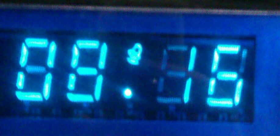

Приведите ПОЛНУЮ схему включения индикаторов. Если у вас динамическая индикация, то, вероятнее всего, вы не озаботились запорным напряжением - поднимите потенциал катода на 5 вольт.

я ставил кс175, засвет остался, стало тусклее светиться

Тогда, возможно, у вас ошибки в программе? Какова частота смены разрядов, есть ли задержки между переключением символа и сетки? Опишите подробнее, что где и когда засвечиваются.

Код:
PORTB = digits[ten_hours]|0b00001110;
  delay_ms(3);
  PORTB = digits[hours]|0b00001101;
  delay_ms(3);
  PORTB = digits[ten_minutes]|0b00001011;
  delay_ms(3);
  PORTB = digits[minutes]|0b00000111;
  delay_ms(3);
символ и сетка включаются одновременно
младшие 4 бита - переключают разряды, низкий уровень - разряд засвечен.
старшие 4 бита - код цифры для к514ид2
задержка более 3 мс вызывает мерцание, мение 3мс - падение яркости. На засвет не влияет.
[img]
www.radiokot.ru/forum/download/file.php ... f4366d6da3 [/img]
вот фото, засвечены сегменты

Еще, возможно, у вас транзистор не насыщается. 12к при 5в лог. единицы дают всего 300мка, а через сетку ток порядка 10ма. Попробуйте в одном разряде уменьшить до 3кОм и посмотрите, изменится что-нибудь или нет. Еще у меня предвзятое отношение к транзисторам кт315, я бы применил кт3117.

в старших разрядах идет выборка из матрицы. к примеру 1000.0000 это 1. 0100.0000 это 2 и т.д. . потом побитовое сложение с кодом разряда. В порт получается к примеру 0100.1110 - цифра 2 в 4 разряде. Весь индикатор управляется от одного портаb. После индикации опрос кнопок, до индикации опрос rtc и преобразование. Да, покаписал, проблема решена. Резистор 1 кОм вместо стабилитрона, как у вас на каринке. Яркость без изменения, равномерное свечение, засвет напроч пропал.

Странно. Резистор там тоже может помочь - создаёт падение запорного напряжения. Но это напряжение зависит от тока через этот резистор - следовательно оно будет скакать в зависимости от горящего числа сегментов (предполагается, что ток сеток одинаков). Потому и ставят стабилитрон. Может стабилитрон не выходил на рабочий участок из-за низкого тока? Тогда, делают еще резистор с плюса питания на анод, чтобы через стабилитрон шёл минимальный ток стабилизации. Кстати, смеха для - измерьте напряжение на этом резисторе.

3.1 вольта при максимальном количестве сегментов. при минимальном - 2.7 вольта
