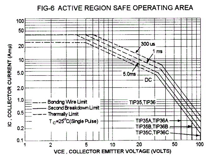

Ещё один момент - вторичный пробой у биполярных транзисторов, нужно смотреть не будет ли его у применённого TIP35C при максимальном токе и минимальном напряжении на выходе

Как определить, возможен ли вторичный пробой при заданных условиях? TIP35C позволяет рассеивать 125Вт, а максимальный ток коллектора 25А.
добавлено:
Вот SOA транзистора TIP35C. Я правильно понимаю, что мы попадаем в безопасную зону при напряжении К-Э 28В и токе 2А ?
