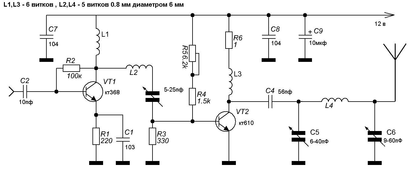

Сделал передатчик по первой схеме из данной темы, на входе у меня плеер (я подключил один канал из двух) через конденсатор 10нФ, то есть УНЧ я выбросил.
Довольно хорошо (вроде бы даже одинаково хорошо) принимается на двух частотах: 70 МГц и 90 МГц. Это нормально?
Принимаю на китайский приёмник с аналоговой настройкой (крутилка КПЕ).
Одна частота у Вас по основному каналу, а другая по зеркальному.
Разница 21,4 мгц
Т.к. Обычно настройка гетеродина в приемнике верхняя, то Ваша основная частота наиболее вероятно 70 мгц, хотя всякое бывает и нам китайцев не понять. :cry:
Попробуйте антенну совсем уменьшить и отходите с приемником дальше и тогда вероятно на частоте 90 мгц прием будет хуже.

Erling писал(а):
Просто пытаюсь понять, работает ли удвоитель так как надо.
А что там проверять?
Данный удвоитель ничем не отличается от хорошо известной двухполупериодной схемы выпрямителя.
Вот я из вики схему вытащил.
Как видим на выходе такой схемы присутствует двойная частота.
Только вместо диодов стоят транзисторы, хотя можно и диоды поставить, но транзисторы лучше, т.к. они заодно и усиливают.
И второе отличие, что в качестве нагрузки стоит контур на удвоенную частоту.
Настройка заключается только в настройке контуров по максимуму.
1.GIF [3.3 KiB]

Где то в данной теме я уже писал, что данная схема, это просто модификация 100% жука описанного на VRТР на более низкое напряжение питания.
http://vrtp.ru/index.php?act=categories ... ticle=1780
100% сделан по такой же структурной схеме, только там удвоитель сделан на одном транзисторе при питании 9 вольт, а здесь в виду более низкого напряжения питания удвоитель сделан по более эффективной схеме, хотя можно было сделать как и в оригинале на одном транзисторе.
Соответственно мощность значительно упадет.
Проверяется это конечно не в комнате, а на более больших расстояниях, т.е. на улице.
Если нужна еще большая мощность при низком напряжении питания, то попробуйте эту схему.
viewtopic.php?p=694222#p694222
Но как обычно выигрывая в одном, мы часто проигрываем в другом и в данном жуке мощность больше, а стабильность частоты меньше.
