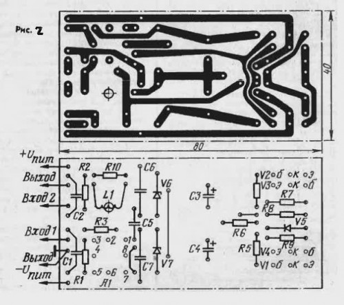

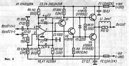

есть ли у кого печатка . :) кто нибудь по печатке с журнала собирал? :)) можно ли поставать выходные кт 818гм и 819гм. :lol: вот по этому можно собрать ? :shock: и сколь ват он чесно даст? :) и по схеме конденсаторы с3-с4-с5 на сколько чего? :)) можно ли применить микросхему в железном корпусе к544уд1а и есть еше две микросхемы уд1408а и кр140уд8а что лутше? :dont_know:и питание стабилизированое или нестабилизированое пойдет?????? :))

При питании+/-24вольта можно и нужно применять недорогую микросхему OPA604, тогда нет необходимости в плавающем питани операционника и схема упрощается.Качество тоже улучшается

C3 и С4 на схеме написано что 200Мкф по 25 В, с5 - 1000 Пф. транзисторы кт818 и 819 ГМ пойдут,но они в металлостекле,соответственно радиаторы...
а микрухи кр140уд8 попрут, печаточку подрихтуй)))

питание диодный мост + электролиты. и не забудь кинуть один из входов на МАССУ)

большое спасибо за помошь сегодня буду собирать!!! :lol: а питание значит можно не стабилизированое двух полярное. :solder: я уже купил детальки только вот вместо 200мкф 25в придется ставить 220мкф 25в и в место резистора на 10ом поставить на 12ом .надеюсь это не помешает работе схемы .я просто с транзисторными схемами не разу не сталкивался, :)

мои слова про ора604 тупо проигнорировали.Кстати я давал плату моноблока для этого усилителя. по крайней мере не хуже оригинальной платы Ал.агеева

а катушку обязательно проводом на 0.51 20 витков пойдет провод 0.31 витков 30 ???? :solder: и вобше зачем она нужна? :o и питание двухполярное 27 в не стабилизированое подойдет ? :shock: собираю по печатке и схеме из журнала на микросхеме к140уд8а. :solder:

а на какой вход подовать звук на инвиртируший с землей или на не инвиртируший с землей?сегодня собрал усилитель запустился сразу первый раз собрал транзисторный усилитель при подачи звука на не инвертируший вход усилитель работает нормально только вот стабилитроны греются чуток и микросхема вроде тоже чуть тепленкая вчем может быть причина??? питание двухполярное не стабилизированое 25 в соберал по печатки из журнала, :)) и я так и не понел ему нужен стабилизатор напрежения или нет?? :shock:

сегодня провел испытания этого усилителя. выявил проблему с легким нагревом стабилитронов .стабилитроны оказались бракованными после того как я заменил их на другие все стало нормально. :) показатели у меня получились такие выходная мошьность при питании 22в - составила 39.2 ватта при питании 27в вышло 58 ватт на нагрузку 4 ом .поробовал его с колонкой s90 усилитель меня сильно удивил он при полной громкости начал забивать колонку :) звучание не плохое отлично передает нч. хороший усилитель для колонок s90 вход подовал от компа на не ивиртируший вход с землей . второй вход не пробовал так как я не знаю для чего он? какой лутше подключать инвертируюший или не инвертируйший. я имею в виду один провод входа от компа на массу услителя а второй на инвертируйший или на не инвиртируюший что куда ??? какой вход 1 или 2 подключать ??? или плюс входа на 1 а минус входа на 2 ???или вход 2 на усилители нужно заземлить???

здраствуйте.нужна помошь знаюших людей .проблема такая с усилителем агеева ,при подключении к входу усилителя на прямую без предусилителя выходная мошьность не превышает 25 ват а с пред усилителем выходная мошьность равна 55 ватам, пред усилитель нужен этому усилителю? и не спалю я им микросхему к140уд8а? звук подаю от компа или с телефона разница не большая! какое входное напрежение у него?собирал по схеме 60 ватнорого усилителя! питание 25 в .в качестве предварительного усилителя использую tda2030 с регулировкой выходного напряжения.
