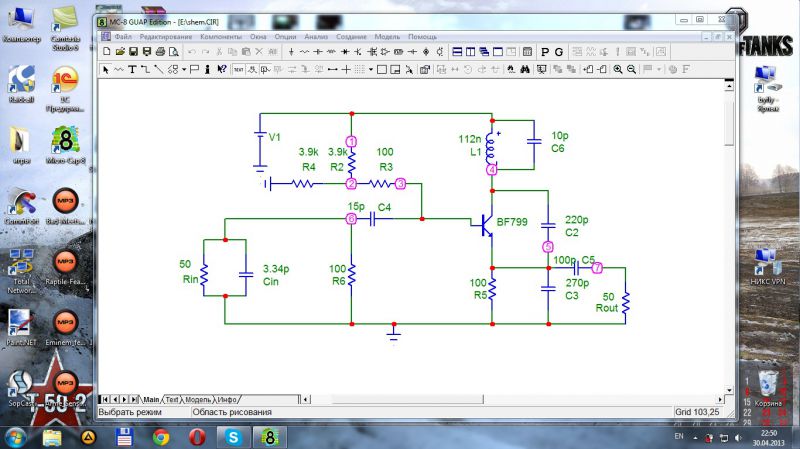

Мужики, подскажите есть пав-фильтр на 38,9 МГЦ - к2955. И есть схема включения, будет ли он работать в этой схеме???

Может быть, и будет. Но не факт, что именно на этой частоте, т.к. это вроде телевизионный фильтр ПЧ, с широкой полосой, и с довольно большим затуханием

А насчет схемы автора, то думаю там нужен инвертирующий усилитель, т.к. вероятно ПАВ переворачивает фазу.

Я все таки считаю, что генератор по той схеме можно как то запустить, только сделать на инвертирующем усилителе.

Ну нужно изменить схему включения , поставить контур на выходе усилителя
так чтобы ПАВ был в обратной связи и можно перестраивать в пределах полосы
самого ПАВ.

Спасибо всем. но у меня нету возможности найти другой, время немного поджимает, в минске весь рынок радиотехнический облазил, только на 38,9 МГЦ. А инвертирующий усилитель поставит нужно перед фильтром на схеме?? либо поставить конткр на выходе?? есть разница?

Наматайте добротный контур и на любом логическом инверторе запустите свой генератор.
Будет дёшево и гораздо стабильнее.

по ходу дЕла ставить ничего не надоSeldondima писал(а):А инвертирующий усилитель поставит нужно перед фильтром на схеме?? либо поставить конткр на выходе?? есть разница?
все должно работать как на схеме
грубо можно прикинуть так:
при частоте 40 МГц длительность периода будет равна 25 нс
для того что бы возникли условия для генерации (фаз. сдвиг 180 градусов) в ПАВе сигнал должен быть задержан на эту же величину
плюс задержка в неинвертирующем усилителе
на ФЧХ фильтра я для примера указал задержку 30 нс
вывод делался на скорую руку
так что поправляйте если я где-то неправ

не надо ничего выстанавливать
собирайте как есть
на той частоте где будет сдвиг 180 (а он по любому будет судя по ФЧХ)
там и возникнет генерация
видимо где то в пределах 38...39 мГц
надо собирать и пробовать
гадать тут нечего

Посоветуйте, пожалуйста, в данной схеме автогенератора пав-фильтр на 10МГц. У меня фильтр на 38,9МГц, мне нужно чтобы автогенератор загенерил на этой нужной мне частоте. При сборке по этой схеме, он не загененерил вовсе, яя заменил нижние резисторы на номинала в 50 ОМ и он начал генирить на частоте 100ГЦ(не могу понять чего вообще на этой частоте). фильтр к20955 на 38,9МГц
http://fastpic.ru/view/33/2013/0416/984 ... 3.jpg.html
Может знает кто что поменять из элементов или чего может не работать либо почему генерит на 100гц?

На данные частоты ПАВ не применяются.Посоветуйте, пожалуйста, в данной схеме автогенератора пав-фильтр на 10МГц.
Генераторы на 10 мгц делаются на кварцах.

Чего датчик-то? А 100 Гц - это толком неотфильтрованное питание лезет. Был когда-то диплом по такой теме - но там микросборка была, с фильтром сверху, монолит, - подал питание - получил сигнал на выходе...

не поучилось найти схему на нужную частоту. поэтому приходится с этой разбираться. теоретически эта схемка для сенсора на пав. но сама она как бы автогенератор

Подскажите, пожалуйста, есть ли возможность переделать данную схему, чтобы вместо RC-контура подключить ПАВ-фильтр, т.к. в ней задействованы только 2 контакта, причем один идет на землю, а мне нужно подключить фильтр к2955, где 1 ножка будет - вход, 4 - выход , а остальные должны пойти на землю:

Интересно, какой же контакт идёт на " землю " ?Seldondima писал(а):в ней задействованы только 2 контакта, причем один идет на землю
ПАВы бываю одновходавые и двухвходовый.
Читать здесь.
http://www.chipinfo.ru/literature/chipn ... 301/8.html
Ваш ПАВ двухвходовый и поставить его в вашу схему невозможно.
При разработке схемы генератора на двухвходовом ПАВе учесть это.
