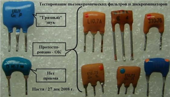

СообщениеДобавлено: Сб дек 27, 2008 15:18:33
Мявтор!
Карма: 24
Рейтинг сообщений: 0
Зарегистрирован: Чт авг 07, 2008 09:12:38
Сообщений: 878
Откуда: не скажу
Делюсь результатами исследований на тему "Кристальный звук".
Везде, где была возможность, были куплены пьезокерамические
фильтры и дискриминаторы. Я не записывала и не запоминала
точных наименований, но теперь я точно знаю как они
должны выглядеть внешне.
Приложенная картинка возможно будет кому-то полезна.
Кратко комментирую: использовать только протестированное ОК.
ПС. Если не трудно, пополните информацию подобными сведениями.

Зер гууд!!!!!!! у меня как раз оранжевые
Спасибо Настя.

по поводу картинки. из всех проверенных мной самый лучший оказался синий с нижнем правом углу фото....
