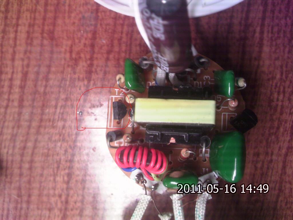

ПОсоветуйте что может быть с 2 лампами энергосберегающими
у них перегорели 2 резистора на 20 Ом поменял и ничего не горить
сопротивление нити накала 4-5 Ом???
контакты запаяны!!
Лампы фирмы GROUND 20W спиральная.

Сообщений: 90
там нет такого
2011-05-16-166.jpg [159.14 KiB]
2011-05-16-165.jpg [150.73 KiB]

А лампочка накаливания на фото 2 играет роль токоограничителя , т.е. почти то-же. А чего нет ? Вместо позистора лампа , динистор тоже есть на первом фото слева от дросселя.

Это не лампочка накаливания, а предохранитель. Его тоже надо проверить... . :)

предохранитель звониться :?

и транзюки звоняться!
а разве транзюки так должны как на плате или наобород???????????????????????
