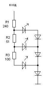

Здравствуйте!
Данная схема, предложенная мне, должна работать так:
При подачи напряжения 3V загорается светодиод 3.
При 5V загорается 2 и при 7 вольтах загорается третий светодиод.
Мне бы хотелось понять, как работает эта схема, не могли бы вы помочь разобраться.
Спасибо.

Нашел способ как схему выложить по удобнее:
Делитель напряжения значить?
Хорошо. Давайте разберем делитель.
Вот подали например 3V. Какой потенциал будет точке А, относительно клеммы "-" ?
Если не сложно, покажите как просчитать.
Я делитель напряжения посмотрел,, но в этой схеме общего провода с одним из питающих не нашел. Извините уж.
По этому прошу помочь

Дмитрий.Ч.,я предлагал вам эту схему и сказал,что она ошибочная: http://radiokot.ru/forum/viewtopic.php?f=10&t=86403&p=1611433#p1611433 Для порогов 2,7 В, 5,4 В, 7,5 В я предложил другую:
Зачем же вы вводите людей в заблуждение?

Но все же, даже по этому новому варианту есть вопрос:
При подаче напряжения 3V, в точке А относительно минусовой клеммы какое будет напряжение?
Вольтметр-светодиод.JPG [18.49 KiB]

Как я рассуждаю:
Подали 3V
По цепочки от "+", узлы "В", "Б", "А", и "-" подсчитываю ток по закону Ома:
I= 3: (240+51+100)= 0,00767 А = 7,67 mА
Подсчитаем падение напряжение на резисторе R1:
V=240*0,00767= 1,84V
Напряжение в узле "В" = 3-1,84= 1,116V
А светодиод загорается при напряжении 2V.
Так как же загорится светодиод при 2.7V?
Помогите пожалуйста.
Я ни разу еще не расчитывал схемы. На этой простейшей пойму хоть основы расчеты.
Да к тому же мне эта схема нужна.
Я не хочу просто слепо собрать. Я хочу понять принцип
Возможно пороги измерения придется увеличивать, и зная принцип я смогу их расчитывать сам.
Очень прошу, помогите пожалуйста.

Не хотелось мне писать длинный "трактат",но все же для Дмитрий.Ч. напишу.
Дмитрий.Ч.,в который раз вы неправильно применяете закон Ома:
Дмитрий.Ч. писал(а):
Подали 3V
Так считать нельзя - 3 В не падает на этих трех резисторах,а подается на всю схему.
Я попытаюсь вам рассказать логику работы схемы,но не уверен,что вы это поймете.
Примем падение напряжения на "горящем" светодиоде 2 В,на открытом диоде - 0,7 В.
Тогда очевидно,что порог зажигания нижнего светодиода HL3 будет равен 2 В+0,7 В=2,7 В - это первый порог.
Увеличиваем вх. напряжение - светодиод HL3 начинает гореть ярко,напряжение на нем 2 В.
Средний светодиод HL2 начнет загораться тогда,когда на резисторе R3 возникнет напряжение 0,7 В.
Ток через R3 будет 0,7 В/100 Ом=0,007 А=7 мА
Такой же ток протекает через R1 и R2.
На резисторах R1,R2,R3 упадет 0,007А*(240+51+100) Ом=2,7 В.
В точке А имеем уже 2,7 В.
Суммарное входное напряжение 2,7 В+2,7 В=5,4 В - это второй порог.
Верхний светодиод HL1 начнет загораться при напряжении на R2 равном 0,7 В.
Ток через него равен 0,7 В/51 Ом=0,014 А=14 мА.
Напряжение на входе равно: 2,7 В+0,7 В+0,7 В+0,014 А*240 Ом=7,5 В - это третий порог.
Для произвольных порогов нужно составлять систему из трех уравнений с тремя неизвестными и не для всех значений заданных порогов и токов через светодиоды эта система имеет решения (напр. - получаются отрицательные сопротивления).

Но в этой схеме, мне, с минимумом знаний, не понятно, почему светодиод HL3 будет загораться при минимальном пороге измерения (2.7V), ведь в цепи, по которой течет ток его зажигания стоят 3 сопротивления?
Простите конечно за такую примитивную речь.
Я собрал вашу схему из таких деталей
Подал на неё 5.2v и вот что получил:
На светодиоде HL3 - 0.03V
HL2 - 1.35V
HL1 - 2.3V
И это на мой взгляд логично. В цепи первого светодиода только один резистор, на нем и напряжение больше. И так далее ....

Дмитрий.Ч.,Если вы подали 5,2 В и в правильной полярности,то при исправных деталях нижний светодиод HL3 должен светиться обязательно!!!
Средний светодиод HL2 на пороге зажигания (может гореть,может нет - зависит от разбросов параметров).
Проверьте внимательно вашу схему,правильность подключений,полярность диодов,светодиодов.
Возможно он пробит.
Сопротивления сами по себе (без нагрузки) не вызывают уменьшения напряжения на выходе,если по ним не течет ток,т.е. если их конец "болтается" в воздухе,то напряжение (потенциал) на нем будет равен входному напряжению.

Да, светодиод действительно оказался испорчен.
Заменил другим, снова подал 5.2v.
Все как вы и говорили, напряжение на нем установилось 2V. (HL3), и он светится.
Еще раз огромнейшие благодарю )
Вы мне практически открыли дверь в мир электроники.
