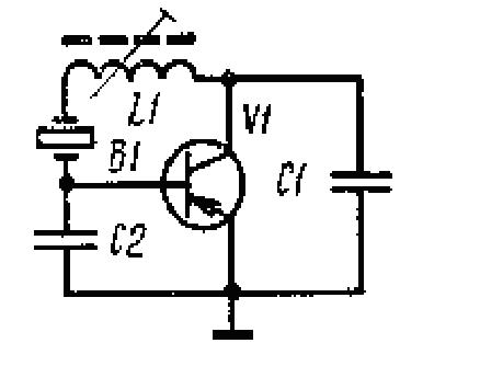

 Заголовок сообщения: Кварцевый генератор, проблема выбора номиналов
СообщениеДобавлено: Пн июн 17, 2013 03:26:06
Зарегистрирован: Пн июн 17, 2013 03:07:47
Здравствуйте! Подскажите пожалуйста студентке как правильно подобрать номиналы емкостей С2 и С1 в данной схеме (предполагается использование кварца на 10 МГц)? Если я возьму С2 и С1, 150пФ и 68пФ соответственно, нормально?

 Заголовок сообщения: Re: Кварцевый генератор, проблема выбора номиналов
СообщениеДобавлено: Пн июн 17, 2013 07:44:36
Карма: 64
Рейтинг сообщений: 1102
Сообщений: 5837
Откуда: Ижевск LO66NU
Нормально. За разъяснениями можно обратиться сюда.

Gisteresis писал(а):
Базу в выход
а как другие базу подключают не пробовал посмотреть???.... :?
