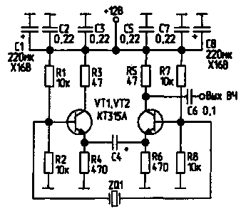

Решил сделать генратор ВЧ, но не на колебательном контуре, а на кварце. Как это можно реализовать? Просто вместо колебательного контура воткнуть кварц?

http://www.diagram.com.ua/list/urt_rd1.shtml
Конденсаторы С3 и С4 выбирают из расчета 1000/F
где "F" это частота кварца в мегагерцах.

А чего ни будь по проще есть, чёта никак не въеду как эти схемы работают... И вообще как кварц работает? Какой схеме он эквивалентен?

Первая схема - проще не бывает. Как кварц работает вобще пока нечего задумываться. Главное знать для чего он предназначен. А если интересно, то можно в интернете много информации почерпнуть. Вот я просто в яндексе набрал Ваш вопрос "кварцевый генератор схема" и дал первую попавшуюся ссылку.

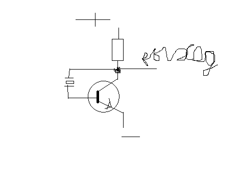

о! :idea: можно качер запитать без обратной связи :? и как на биполярном транзе имеютс пнп и нпн .можна же 2!!! один генератор а второй усилитель

Re: Генератор с кварцевой стабилизацией частоты
Сообщение rus084 »
вот так
