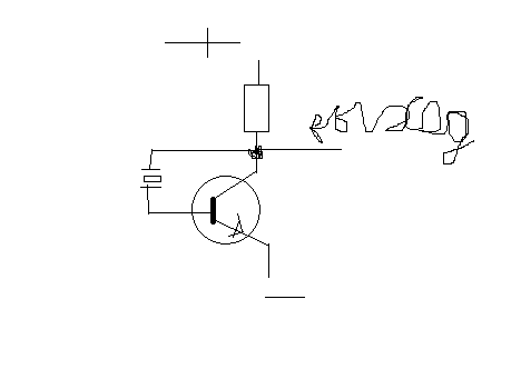

Сообщения: 3443
Зарегистрирован: Вт июн 28, 2011 12:11:50
Откуда: Россия,Ставропольский край, ст.Бекешевская
Сообщение rus084 »
о! :idea: можно качер запитать без обратной связи :? и как на биполярном транзе имеютс пнп и нпн .можна же 2!!! один генератор а второй усилитель
Меня зовут Димон .
Сообщения: 3443
Сообщение rus084 »
вот так

Сообщения: 400
Зарегистрирован: Вс дек 05, 2010 23:41:46
Откуда: 33
Сообщение Eger »
m.ix писал(а):2 секунды в гугле
уже проверил
он нестабильный
частота прыгает
