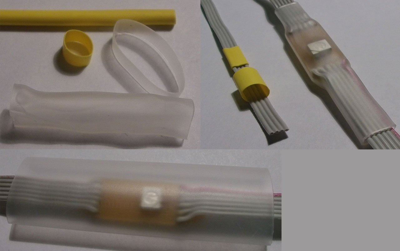

Re: Гирлянда на RGB светодиодах
Доброго времени суток!
Докладываю о результатах эксперимента. Картинки во вложении. Прошу прощения за качество фотографий, цветопередача практически отсутствует. Светящийся светодиод так и не удалось нормально сфотографировать.
Для проведения эксперимента была куплена "Трубка термоусадочная d15,8 прозрачная" производство Россия и светодиод в дип корпусе KAF-5060PBESURVGC производитель Kingbright, параметры диода на рисунке KAF5060.gif. Немного был удивлен значением тока со звездочкой. Так же сделал прототип платы, совпадает размер(37,6мм х 12,9 мм) и контур платы, Смотрим - 01_PlataSvetodiod.jpg. Для экспериментов с термоусадкой пользовался воздушной паялкой(феном). Температуру выставил 200 градусов.
Первый тест на усадку. Отрезал кусок 5 см., одел этот кусок на спицу и начал греть, стараясь равномерно распределить тепло по всей поверхности. Примерно 5-7 секунд ничего не происходило, а потом трубка резко начала уменьшаться в диаметре. Трубка не усела под воздействием тепла, её просто покоробило до диаметра 7-9 мм, а форму "трубки" трудно назвать круглой. В длину усадка составила 4.5 мм, т.е. примерно 10%. Результат меня просто шокировал. После такого результата для сравнения взял китайскую термоусадку диаметром 7 мм. Процесс усадки плавный, понятный и предсказуемый. Конечная форма у трубки круглая. По длине усадки нет, даже +1 мм.
Далее упаковка платы со светодиодом в прозрачную термоусадку. Но тут снова все не предсказуемо, нормально получилось со второго раза, а китайскую трубку на узкий шлейф с первого раза. После остывания прозрачная термоусадка стала настолько дубовой, что жесткость толстых проводов просто отдыхает. На краях термоусадка так и не приняла форму кабеля, хотя грел долго, кабель находится в свободном положении.
Как говорится – "Почувствуй разницу". Результат в 02_Termousadka.jpg. Свезло же купить такое чудо.… Надеюсь, китайский продукт будет получше.
Далее… Естественно, до упаковки платы в термоусадку, я включил светодиод. Яркость вполне, с расстояния 20 см. "зайчиков" ловишь на УРА. Регулировать ток бесполезно, я про белый цвет, видишь просто яркое пятно. Изначально выставил ток 20mA на каждый цвет. "Зайцы" быстро надоели, начал думать, чем бы прикрыть светодиод. Решение нашлось быстро – стержень термоклея диаметром 11 мм. Отрезал кусочек 5.5 мм толщиной и поставил на светодиод. Первые впечатления приятные. Ну и время регулировки тока. Первые пять минут крутил подстроечники пытаясь добиться белого цвета, после этого включил мозги. Выставил ток красного 15mA. Далее красный +зеленый, регулируя ток зеленого получил что-то похожее на желтый. Ну и синий, до получения белого цвета, точнее похожего на белый цвет. Итоговые значения тока: R – 15mA, G – 7,6mA, B – 10,5mA. Результат в 03_SvetodiodKley.jpg. Порядок цветов: Белый, Пурпурный, Голубой(скорее цвет морской волны), Желтый, Зеленый, Красный, Синий.
Напрягал только один момент. На нижней стороне куска клея, поверхность светодиода, отчетливо видно подкрашивание белого цвета одним из трех цветов. Цвет подкрашивания зависит от того с какой стороны смотришь. Этот неприятный момент связан с конструктивными особенностями светодиода. В SMD светодиоде кристаллы расположены треугольником и удалены друг от друга на расстояние 1 -1.5 мм. Поэтому получить белый цвет на поверхности линзы светодиода не получится. По этой же причине смешанные цвета имеют цветовую границу. Больше всех не повезло желтому – он получается красно-зеленым. С пурпуром лучше, цветовая граница менее заметна. Голубой на высоте, цветовой границы практически не заметно. На данном этапе я решил не обращать внимания на этот неприятный момент и продолжил эксперименты.
Теперь светодиод и термоусадка. Получается ярко, но рассеянного света нет. Как я и предполагал термоусадка практически ничего не рассеивает. Хотя контур термоусадки получается подсвеченным, но впечатления не производит. Дешевый фотик воспринял все намного ярче, чем на самом деле. Смотрим - 04_YarkoePyatno.jpg.
Продолжим...
Следующий эксперимент с термоклеем, предварительно разборка предыдущего варианта. Из покореженной термоусадки и клея сделал светорассеиватель. Высота светодиода 2.5 мм, высота кусочка термоусадки 5.5 мм. Смотрим - 05_Kley2.jpg.
Дальше 7 цветов в - 06_Kley2_test.jpg. Результат получился немного хуже, по отношению, к куску клея, лежащему сверху на светодиоде. После нагрева термоклей стал более прозрачным, чем был. Появился второй напрягающий момент. Если смотреть сверху, то четко видны светящиеся кристаллы трех цветов. Дешевый фотик с этой задачей не справился, на фотографии три ярких пятна в центре.
Потом термоусадка, 7 цветов и разборка. Смотрим - 07_Kley2_Termousadka.jpg.
Расстояние до листа бумаги 5-10 см. Результат можно считать вполне удовлетворительным, если не учитывать два момента, озвученных выше. Меня эти два момента сильно напрягали и я продолжил поиск решения. После неудачного эксперимента по построению оптической системы, закрывающей кристалл, решение нашлось.
Для удаления эффекта окрашивания нужно приподнять кусок термоклея над светодиодом. Дело за малым, подготовка к эксперименту. Смотрим - 08_Kley3_Ideya.jpg. Из полиэтиленовой трубки, диаметром примерно 15 мм, сделал два кольца высотой 4.5 мм и 3.5 мм. Высота светодиода 2.5 мм. Отрезал второй кусок термоклея, толщиной 3 мм. Кусок ошкуринованного поликарбоната не пригодился.
С кольцом 4.5 мм, зазор между клеем и светодиодом 2 мм, эффект окрашивания практически отсутствует. С кольцом 3.5 мм, зазор между клеем и светодиодом 1 мм, эффект окрашивания заметен. На второй момент, когда видно светящиеся кристаллы, сильно влияет толщина светорассеивателя, т.е. термоклея. На заключительном фото кольцо 4.5 мм и кусок термоклея толщиной 5.5 мм запакованы в термоусадку. При нагреве термоусадки форма куска клея изменилась до полусферы. Смотрим - 09_End.jpg, тут чуток перебор, белый цвет два раза. Результат на твердую четверочку.
PS.
Только теперь есть следующая трудность. При такой конструкции с двух сторон можно не влезть в термоусадку. Надо искать оптимальный компромисс, а может и какое то другое решение…
PS.
