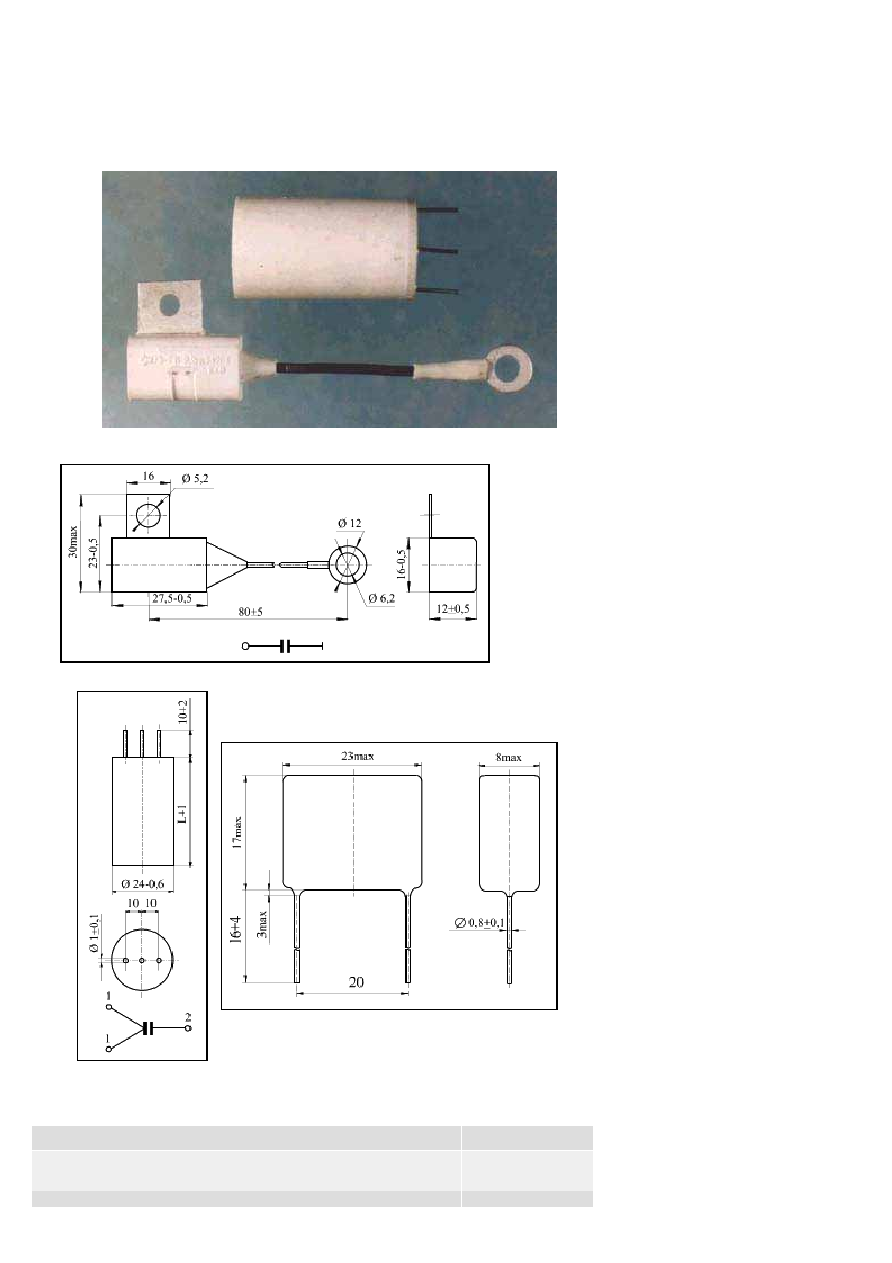

Нужен конденсатор в роли предохранителя от переменного тока, для светодиода.
Нашёл К73-21. 500 В, 1 мкФ, 4 А.
Первоначально, прибор не предназначен для втыкания в розетку, и работает с малым постоянным током.
Конденсатор, для защиты от некорректного использования. :roll:
В случае постоянного тока, через конденсатор ток течь не будет, и побежит через резистор за которым светодиод.
В случае переменного тока, ток пойдёт через конденсатор, оставив в покое резистор со светодиодом.
2 вопроса:
1) Играет ли роль ёмкость конденсатора, для применения подобным способом?
2) У данного конденсатора три ноги. Я не очень опытен, но такое встречаю в первый раз. Как его подключать? :dont_know:

curtis1258, ну так как его подключать? :) где плюс, где минус?
Две крайние - плюс, а средняя минус?
Сообщения: 6014
Сообщение SmarTrunk »
Какие "плюс-минус", он неполярный
