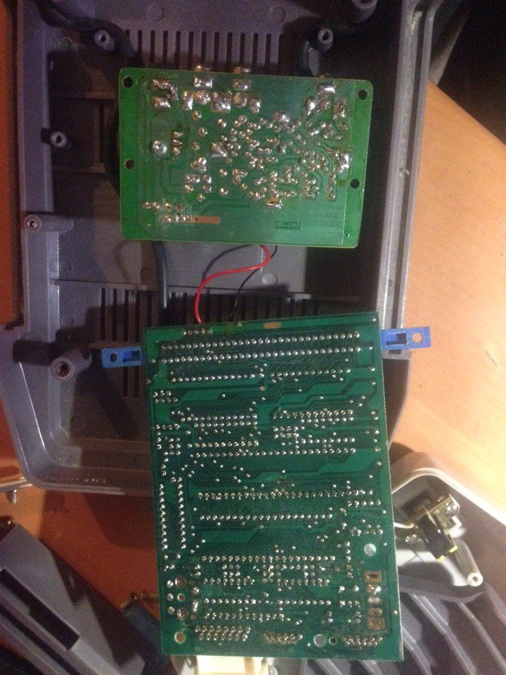

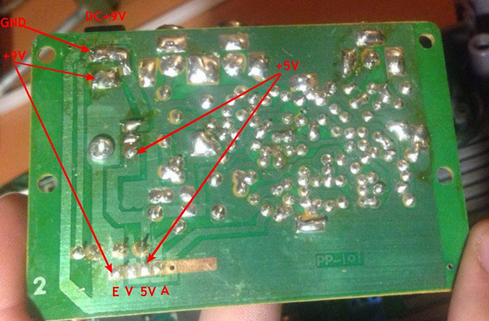

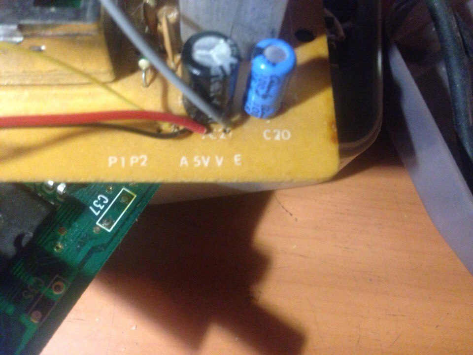

Добрый день. Помогите разобраться что обозначают буквы на плате. А именно A 5V V E. Вероятнее всего А - аudio, 5V=+5вольт, V - video. Тогда Е - земля???
Буквам соответствуют провода:
Желтый(тонкий) - А
Черный(тонкий) - 5V
Красный(толстый) - V
Серый(толстый) - E
Запутался в подключении платы питания/модулятора к основной плате игровой приставки по типу "денди". Конкретный экземпляр BS 380 AS, какой либо вразумительной схемы найти не удалось. Все что "гуглятся гуглом" от других моделей. Уже имел опыт с новодельными приставками, без проблем удается определить все 4 контакта (кто есть кто) подпаяться напрямую и проверить работоспособность основной платы. В данном случае зашел в тупик.
В логическом рассуждении (которое привел в самом начале сообщения) крайне смущает, что при прозвоне платы относительно входного напряжения, те самые +5вольт после преобразовнаия приходят на контакт 5v, а не преобразованные 9вольт на контакт Е. Где тогда земля?? Плюс дико смущают цвета и толщина подпаянных проводов.
На всех подобный приставках, эти 4 контакта должны соответствовать: плюс, минус, аудио, видео.
Короче либо туплю на ровном месте, либо не на ровном, но мозг уже сломан, помогите разобраться что значит контакт "Е".
И какой контакт чему соответствует.
Спасибо.

Не всегда центральный контакт разъёма питания, является плюсовым выводом.
И судя по топологии на последнем фото, у вас как раз данный контакт является МИНУСОМ питания.
То есть те стрелочки, где у вас написано +9V, на самом деле являются общим проводом.
А та стрелочка, что у вас подписана GND, является плюсом питания.
ЗЫ, это конечно если у вас там именно "плюсы" указанны, на стрелках (и 7805 стоит, а не 7905, в шине 5 вольт)
Семь бед, один Reset.
[uquote="Scroll",url="/forum/viewtopic.php?p=3338171#p3338171"]Короче либо туплю на ровном месте, либо не на ровном, но мозг уже сломан, помогите разобраться что значит контакт "Е".
И какой контакт чему соответствует.Спасибо.[/uquote]E - по-видимому, "earth", то есть "земля". Во всяком случае, судя по фото оно так: точка E соединена с большим полигоном, скорее всего, общего провода.
[uquote="AL.EX",url="/forum/viewtopic.php?p=3338438#p3338438"]ЗЫ, это конечно если у вас там именно "плюсы" указанны, на стрелках (и 7805 стоит, а не 7905, в шине 5 вольт)[/uquote]Кстати, распиновка 78xx и 79xx различается.

[uquote="mickbell",url="/forum/viewtopic.php?p=3338479#p3338479"]Кстати, распиновка 78xx и 79xx различается.[/uquote] Да, знаю, там первый пин общий (79хх)
Я к тому, что как пример попадались с отрицательным чипом, в питалове.
Кстати, посмотрел на блок питания, что в комплекте с этой приставкой идёт.
Таки да, там там центральный вывод разъёма - МИНУС питания.
Плюс снаружи бывает, когда требуется коммутация БП - батарея в разъёме, чтобы коммутировать именно плюс. Но могут по традиции наружный плюс делать и там, где этого нет.
