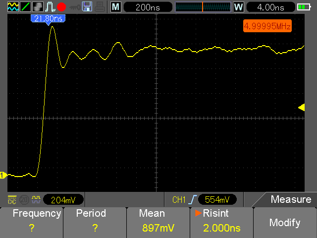

ну вот тоже самое с нужными размерами клеток:
подключено кабелем напрямую ко входу осциллографа, шунт 50 Ом на входе в осциллограф.
pic_7_1.gif [12.2 KiB]
гораздо правильнее, уже не 1.9 нс , а 2.0 нс , но....колебания так и не закончились..., не сочтите за наглость, а можно еще увеличить развертку до устоявшегося значения :oops:
к своему АКИП аналогу Хантек (АКИП-4113А) я доберусь только не ранее понедельника, посмотрим, что у нашего творится

элементарно - сигнал с крутым фронтом и большим выбросом.
