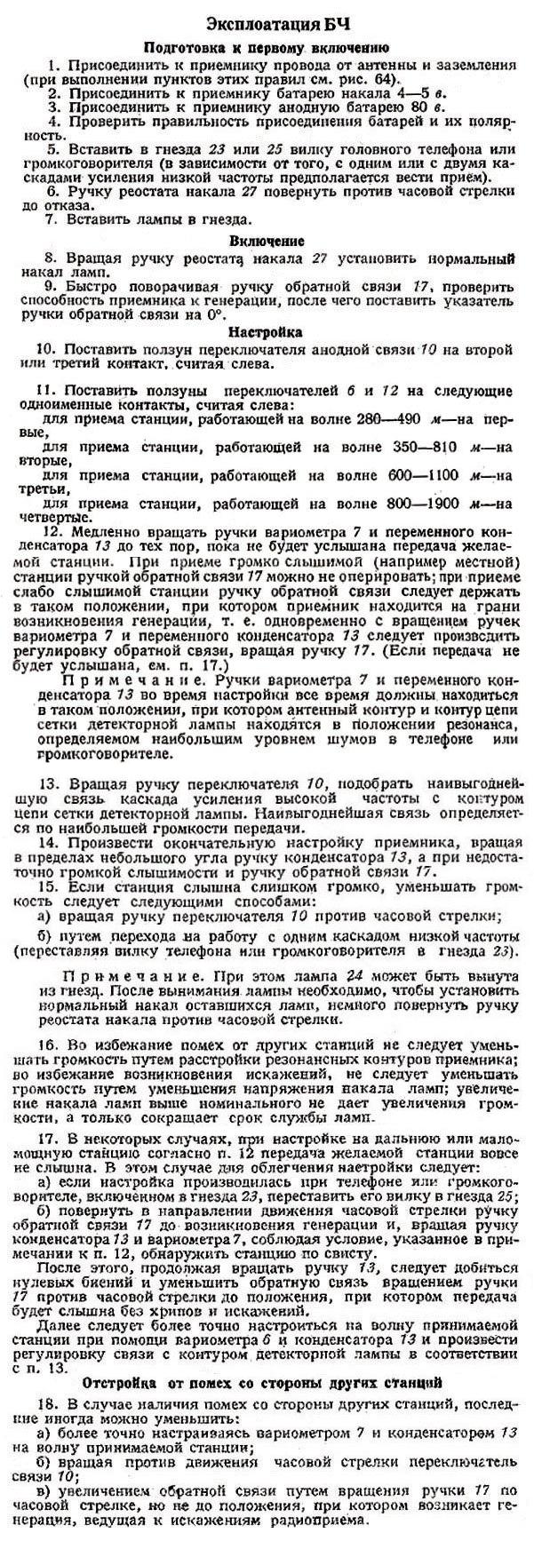

Инструкция по эксплуатации приемника БЧ(Борусевич Четырехламповый)Lazy писал(а):Для того, что бы настроиться на станцию в приемнике регенераторе, нужны три руки.
Особенно вот этот пункт нравится.

Вай мляяяяаааа...........
Ужоснах.....
Похоже на методику самовнушения ненависти к радиолюбительству, дэиксингу и регенеративным приёмникам в целом.....

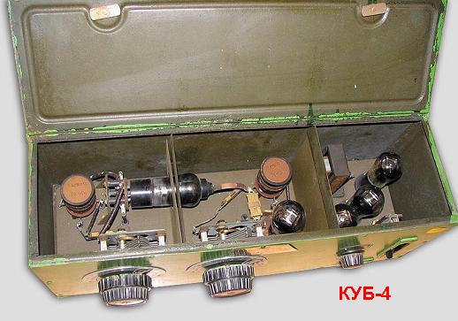

Это приемник Э.Т. Кренкеля, а вот его же приемник с которым он был на северном полюсе.
На нем так же присутствуют три ручки, которые нужно крутить одновременно,
связь с антенной, настройка и уровень регенерации.

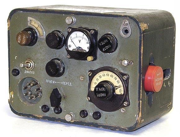

В радиостанции "Север" решили избавиться от одной ручки убрав ручку связи с антенной, но из этого ничего путного не получилось.
Убрав один орган управление стараясь при это упростить работу на данной радиостанции и что бы на ней могли работать мало обученные армейские радисты, но получили совсем противоположное и она получилась капризнее в настройке, чем те, что были с тремя ручками и в инструкции по её использованию были вынуждены написать
"К работе на «Севере» должны допускаться только радисты высокой квалификации, прошедшие предварительное обучение именно на этом типе радиостанции"
А через пару лет снять её с производства.
С тех пор в регенераторах ничего не изменилось и все слова, что у кого то в регенераторе есть только одна ручка для настройки вместо трех вызывает только улыбку, т.к. это говорит только о том, что автор этих слов сам слабо представляет, что это за класс приемников и не совсем ясно представляет принципы регенеративных приемников.
Работать конечно будет и с одной ручrой, но речь не об этом.

Ой, Серж, ну что же с Вами так тяжело-то, а? У Вас на каждый ответ ещё по 100 вопросов.
Метафора, конечно. Просто хотел акцентировать внимание на том, что очень 3.14здопротивно (дотошно) описан процесс эксплуатации приёмника "БЧ". Вряд-ли кто из операторов сего мега-девайса осилил эту методу до конца. Скорее наоборот>бросил быстро с перепугу в топку этот тихий ужас и поскорее выключил приёмник.

Я думаю их будет три группы.El_Gato писал(а):Вряд-ли кто из операторов сего мега-девайса осилил эту методу до конца.
Первая бросит после прочтения пары предложений.
Вторая прочитает до конца и если будет что либо непонятно, то перечитает еще раз.
Третья группа сделает то же, что и вторая, а потом пойдет разбираться и читать другие источники, что бы понять почему все это так.
Вот третья группа как раз и будет радиолюбителями.
Две другие группы нам особо и неинтересны.
