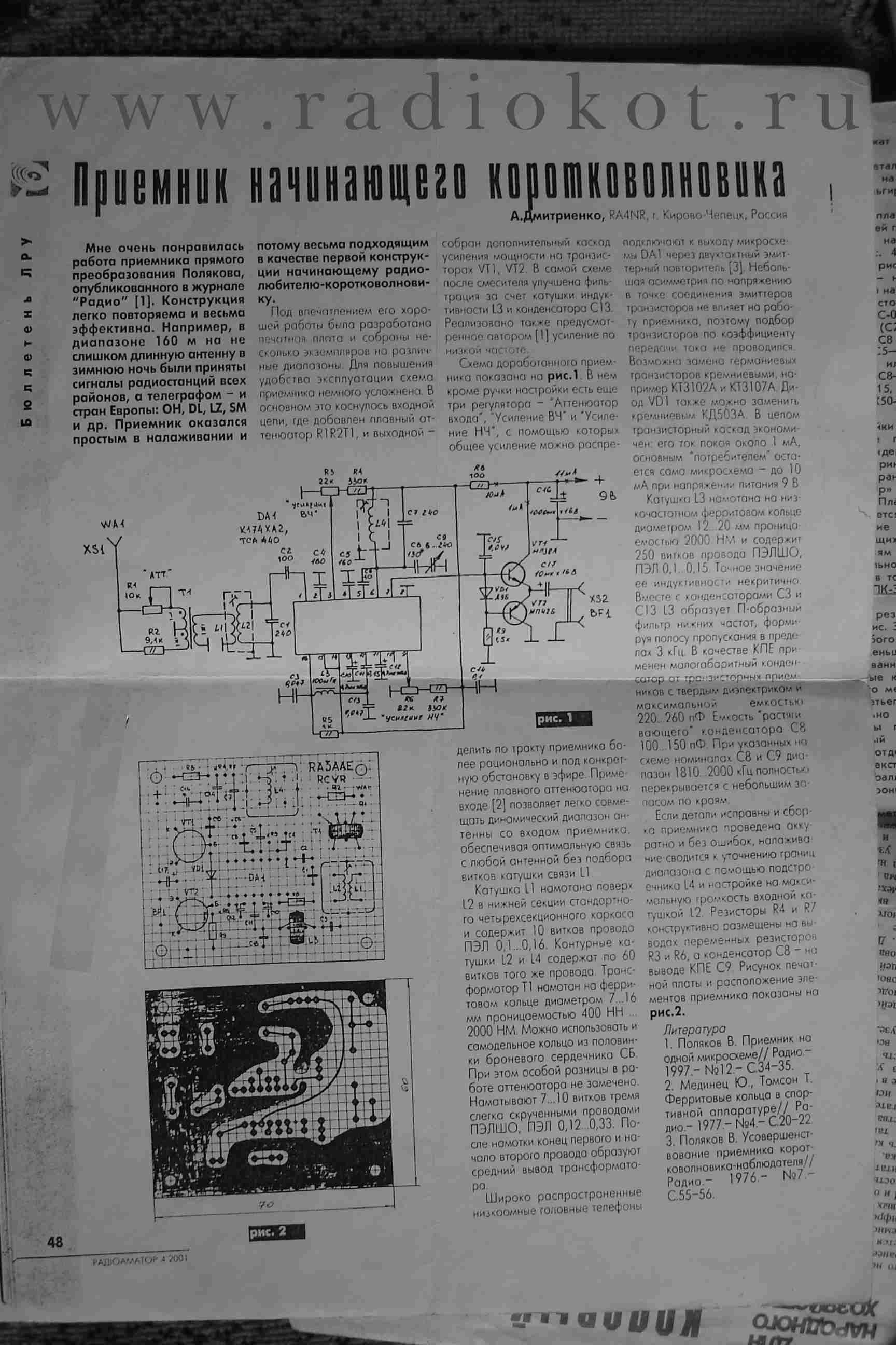

Еще одна схема 160 метрового приемника с описанием, так и не удалось мне его спаять.
- Вложения
- (195.54 КБ) 3939 скачиваний

fleshget писал(а):Еще одна схема 160 метрового приемника с описанием, так и не удалось мне его спаять.
Эта схема какраз того приемника который выложил я
