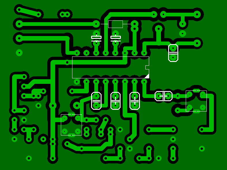

Вот я еще печатку делал, только тут под маленькие катушки контуров. Может пригодится..
(17.52 КБ) 3040 скачиваний
radio kw.lay
(25.59 КБ) 2216 скачиваний
