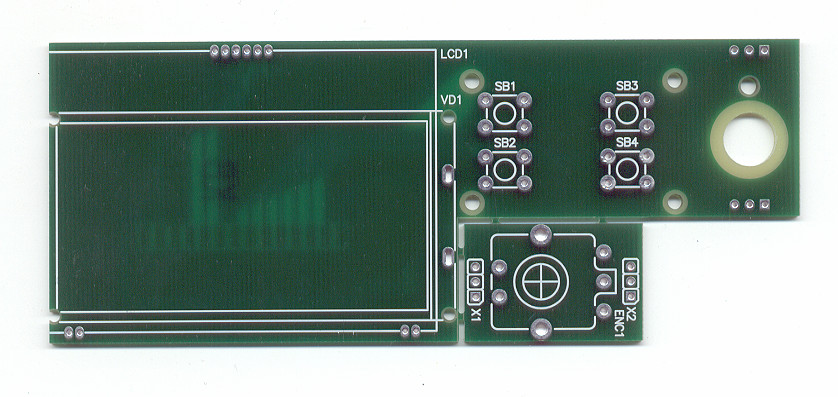

koyodza писал(а):
1. Вертикальный разъём - редкость. К тому же порт нужен не всем. У Вас порт ещё и обходится достаточно дорого: FT232RL + ADuM1201, при том что никакой скорости здесь не требуется.
Да, есть противоречие. Чтобы уменьшить количество плат, нужно разводить USB прямо на плате выходного каскада и применять вертикальный разъем. Если же делать порт опциональным, то обязательно понадобится отдельная плата. Все-таки пока склоняюсь к варианту отдельной платы. Что касается ADuM, я его рассматриваю только из-за миниатюрности, возможно, в конечном варианте будут 2 шт. PC817.
koyodza писал(а):
2. У Вас и так уже много плат. Если ещё добавить отдельную плату порта и отдельную вентилятора, то 5 будет. А с платой сетевого фильтра и отдельной платой для кнопки вообще 7, пора бы и остановиться.
На данном этапе всё еще можно изменить. Пока точно есть 3 платы: выходной каскад (параллельно радиатору), основная плата (выпрямитель и усилители ошибки на днище корпуса) и плата управления (параллельно передней панели). Остальные платы под вопросом. Какие Ваше предложения по разбивке на платы?
Хатуль_мадан писал(а):
1. Пристраивать разъем в удобное место корпуса БП проще с маленькой платой
Это и есть основной аргумент в пользу еще одной платы.

Да и кнопку можно было бы попытаться сделать на выступе платы или поменять компоновку. Знаю, стойки сильно мешают
Здесь дело не в стойках. Вы же сами были свидетелем, как долго устаканивался дизайн. Тогда было предложение подвинуть эту кнопку ближе к правому краю корпуса, чтобы можно было нажимать даже с паяльником в руке. Но у меня никак не получилось ее нормально оформить. А натурный эксперимент показал, что при существующем положении ее тоже удобно нажимать даже занятой рукой. Если эту кнопку разместить на общей плате, то плату придется делать фигурной. Это я считаю большим злом, чем маленькая дополнительная плата. Для ее крепления хватит одной дополнительной стойки, плюс жесткие перемычки на плату управления. Некрасивость, конечно, но не так уж страшно. Такое часто можно было видеть в разных видиках и т.п.
Спорный вопрос. То, что так часто делается, я знаю. Но обычно это делается всё же при необходимости размещения компонентов в разных плоскостях. Например, если не удаётся разместить кнопки и индикатор на одной плате из-за толщины последнего.

koyodza писал(а):
Как раз там используется отдельная маленькая плата для энкодера потому, что он требует установки на большей глубине
Согласование компонентов по высоте - больной вопрос. У меня тоже энкодер просится глубже. Хотел тоже делать на отдельной платке, как у них. В генераторах у меня так и сделано. Но пока решил, что просто впаяю индикаторы повыше над платой. Тактовые кнопки есть с толкателями разной длины, они в любом случае подходят.

Странно, мне она показалась очень продуманной. Что Вы бы улучшили?
Сложно говорить, не зная причин, побудивших конструкторов сделать именно так. Некоторые предположения я выдвинул в предыдущем посте.
Если бы конструкция делалась "с нуля", без привязки к высоте кнопок (отлить толкатели нужной высоты), то я бы постарался уменьшить число плат на передней панели до двух, в идеале - до одной. Кстати, обратите внимание, там используется два МК (второй на плате интерфейса), чего я обычно тоже стараюсь избегать.
Дело не только в согласовании высоты. Плата с кнопками должна иметь печатный рисунок снаружи, остальные платы - с обратной стороны. Кто его знает, что для них дешевле - 4 небольших односторонних платы, или одна большая двухсторонняя.

Закончил разводку плат, собираюсь в этом виде отдавать в производство:
PSL-3604_sch.pdf [379.03 KiB]
PSL-3604_pcb.pdf [284.39 KiB]
PSL-3604_pcad.zip [180.9 KiB]

По поводу плат: мне приходят сообщения с просьбами сделать комплект плат. Платы заказываю на производстве не я, а мой знакомый. Я бы никогда не отдал бы такие деньги за подготовку к производству. Остается надеяться, что он подарит мне комплект плат. Но будут ли там лишние платы на продажу - я пока не знаю.
Да уж, с утюгом тут делать нечего... Вашими стараниями... :) А что делать, C'est la vie
Сколько же обойдётся один комплект плат? (с металлизацией, маской и шелкографией, по максимуму, так сказать...)
Подготовка к производству очень дорогая.
Чем больше комплектов - тем дешевле один. Так что впору колхоз собирать...
