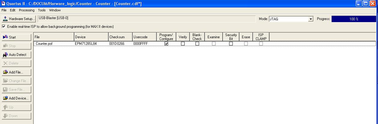

Попробовал сегодня проект простейший залить и прочитать.
Увы, прочитать прошивку методом Examine не получилось.
EPM7128.JPG [57.12 KiB]
Вот и у меня картинка один в один. В чём же может быть трабл? Списался с одним спецом, говорит попробуй МАХом, но он только до ХР и надо поять байт или бит бластер.
Буду пробовать, раз кнопка есть должен быть и результат!
И что самое смешное, даже стереть не получается, только перезалить!
Если вдруг появятся какие мысли, буду признателен.
Спасибо.

Ну в общем неделя плотной любви с EPM7128SOC100-15 вроде дала результат.
По совету, поставил MAX на XP на комп с LPT. Свой USB-BLASTER отложил в сторону, потому как MAX его не видит, взял только 10-пиновый шнурок и спаял примитивный ByteBlaster с четырьмя резисторами и двумя перемычками на разъёме как тут http://pvuinc.narod.ru/progr.htm.
Определил ByteBlaster http://www.altera.com/literature/ug/ug_bbmv.pdf
Подал питание (+5В) на ПЛИС и получил заветную прошивку. Как определить что это то, что мне надо? Просмотреть толково мне не удалось. В блокноте вроде выглядит похожим на правду.
Вот скрины и сам файл.
Это то, что считал в MAXе, потом эту прошивку в Quartus II под WIN7 и USB-BLASTERом залил в новую. Считал с неё, вроде аналогичные файлы получились.
Можно как то проверить на компе эту прошивку? Типа, просимулировать? Как то не верится в успех!
