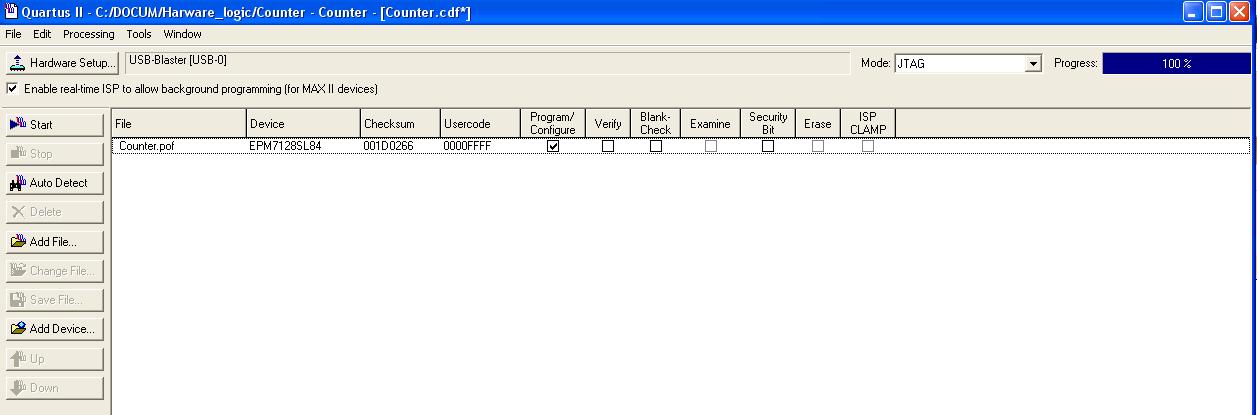

Ситуация один в один!
Использую EPM7128SOC100-15 чистую и ПО Quartus II 11.0sp1 (64-bit). Программатор USB-BLASTER. Система WIN7 64.
Прошил с верификациеё проекта, всё прошло, бит защиты не ставил, всё равно не активно считывание. При чём и в MAX то же самое. Может куда питание надо подать ещё? Подключил так
+5В на 5, 20, 36, 53, 68, 84 и (INT 41,93)
земля на 13, 28, 45, 61, 76, 97 и (INT 40,88)
TDI - 6
TMS - 17
TCK - 64
TDO - 75
Где то проскакивало что с EPM7128SOC100-15 нельзя считать прошивку даже если она не защищена. Может мои мучения напрасны?
Ранее с ПЛИС опыта не имел. Подскажите, в каком направлении двигаться? Забить нельзя, надо считать такую же ПЛИС, по тому как исходник утерян!

Re: Как скопировать ПЛИС EPM7032 (серия MAX7000S) без проэкт
Попробовал сегодня проект простейший залить и прочитать.
Увы, прочитать прошивку методом Examine не получилось.
- Вложения
- (57.12 КБ) 11157 скачиваний
Meteor писал(а):Попробовал сегодня проект простейший залить и прочитать.
Вот и у меня картинка один в один. В чём же может быть трабл? Списался с одним спецом, говорит попробуй МАХом, но он только до ХР и надо поять байт или бит бластер.
Буду пробовать, раз кнопка есть должен быть и результат!
И что самое смешное, даже стереть не получается, только перезалить!
Если вдруг появятся какие мысли, буду признателен.
Спасибо.
Ну в общем неделя плотной любви с EPM7128SOC100-15 вроде дала результат.
По совету, поставил MAX на XP на комп с LPT. Свой USB-BLASTER отложил в сторону, потому как MAX его не видит, взял только 10-пиновый шнурок и спаял примитивный ByteBlaster с четырьмя резисторами и двумя перемычками на разъёме как тут http://pvuinc.narod.ru/progr.htm.
Определил ByteBlaster http://www.altera.com/literature/ug/ug_bbmv.pdf
Подал питание (+5В) на ПЛИС и получил заветную прошивку. Как определить что это то, что мне надо? Просмотреть толково мне не удалось. В блокноте вроде выглядит похожим на правду.
Вот скрины и сам файл.
Это то, что считал в MAXе, потом эту прошивку в Quartus II под WIN7 и USB-BLASTERом залил в новую. Считал с неё, вроде аналогичные файлы получились.
Можно как то проверить на компе эту прошивку? Типа, просимулировать? Как то не верится в успех!
