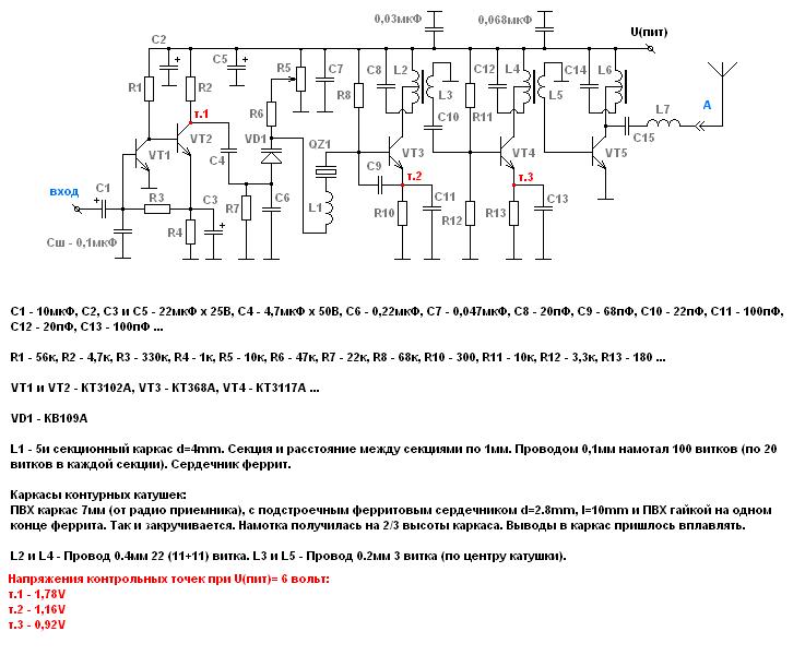

Классно! Приступаю немедля ;)
Вопросы решил под номерами поставить что бы не запутаться.
1. В модуляторе какие транзисторы? КТ315Б сойдет?
2. В ВЧ генератораторе какой? КТ368А или Б можно?
3. В предусилителе какой? Тоже КТ368А(Б) или же КТ3117А?
4. В самом усилителе мощности какой? Думаю, что для 0,5Вт пойдет КТ608Б... Верно?
5. 75пФ и 91пФ редкие номиналы. Можно ставить 82пФ или 68пФ вместо 75пФ и 100пФ вместо 91пФ?
6. Какой толщины намоточный провод контурных катушек? Сойдет 0,4мм? Просто у меня резьбовые каркасы толщиной 5мм и длинной 9мм, 20 витков в акурат входят.
7. В предусилителе какой емкости конденсатор, шунтирующий резистор 180 Ом?
Эскиз печатки за мной :)

Насчёт КТ315 в модуляторе, то можно и их. Только токи чуть побольше выставить, но незначительно. Схема такого модулятора на КТ315 есть в этой теме. Резисторы чуть другие получаются.
download.php?id=6602
На выходе подбором резистора, что и в первой схеме добиться половины напряжения питания.
В качестве второго лучше КТ368 с любой буквой. Можно и КТ3117 поставить, но это лишнее. Его лучше в выходной каскад поставить. Это полный аналог КТ608, только размерами меньше.
На выход можно и КТ603 поставить. Буквы не критичны, только токи выставить. Понятно, что чем больше токи будут, тем выше мощность. С предложенными токами получается 0,5 вт. Больше не имеет смысла тянут. Прибавка мощности на 20% даст мизерную прибавку по дальности, но при этом будет больше потреблять, да ещё выходной начнёт греться. Самым важным дальше будет настройка спиральной антенны на нужную частоту. Вот это осень важно. Здесь предлагают антенну делать на частоту чуть больше и подстроить удлиняющей катушкой на выходе УМ. Такой способ при отсутствии приборов даёт лучший результат. Позволит настроить антенну с помощью простейшего диодного пробника. Это лучше потом. Всё по порядку. Выходную мощность в данном случае замерили косвенным способом. Просто нагрузили передатчик на резистор 50 ом и с помощью диодного пробника замерили напряжение. Потом по формуле вычислили мощность. Это довольно точный метод, хотя и простой.
Все конденсаторы в ВЧ цепях просто больше 0,01 мкф, хотя и в два раза меньше поставить ничего не измениться.. Это не критично. Главное, что бы они были высокочастотными, что сейчас почти все такие. Конденсатор шунтирующий вход модулятора 0,1 мкф в случае применения в качестве микрофона динамической головки. (динамика, что при приёме используется.)
Нужно конечно предусмотреть цепи коммутации приём - передача. Как сделать, зависит от применённого переключателя.
Насчёт катушек, можно и 5 мм, но конечно мощность придется уже выжимать. Т.е. наладка усложниться, но терпимо. Провод 0,4 как раз то.

Однако что-то успел сделать. Собрал все, кроме УМ. Конечно, катушки хотелось бы сделать меньше, но терять мощность не хочется. Но и с этими катушками (ПВХ 7мм), что-то затруднительно гайка на конце длинного стержня.
Вот, что успел сделать:
С1 - 10мкФ, С2, С3 и С5 - 22мкФ х 25В, С4 - 4,7мкФ х 50В, С6 - 0,22мкФ, С7 - 0,047мкФ, С8 - 20пФ, С9 - 68пФ, С10 - 22пФ, С11 - 100пФ,
С12 - 20пФ, С13 - 100пФ ...
R1 - 56к, R2 - 4,7к, R3 - 330к, R4 - 1к, R5 - 10к, R6 - 47к, R7 - 22к, R8 - 68к, R10 - 300, R11 - 10к, R12 - 3,3к, R13 - 180 ...
VT1 и VT2 - КТ3102А, VT3 - КТ368А, VT4 - КТ3117А ...
VD1 - КВ109А
QZ1 - 27.120МГц
L1 - 5и секционный каркас d=4mm. Секция и расстояние между секциями по 1мм. Проводом 0,1мм намотал 100 витков (по 20 витков в каждой секции). Сердечник феррит.
Каркасы контурных катушек:
ПВХ каркас 7мм (от радио приемника), с подстроечным ферритовым сердечником d=2.8mm, l=10mm и ПВХ гайкой на одном конце феррита. Так и закручивается. Намотка получилась на 2/3 высоты каркаса. Выводы в каркас пришлось вплавлять.
L2 и L4 - Провод 0.4мм 22 (11+11) витка. L3 и L5 - Провод 0.2мм 3 витка (по центру катушки).
U(пит) - 6В

Maks, скажи, кроме VT4, который нужно поменять на КТ368, я номиналы элементов правильно выставил? Что бы выставить контрольные напряжения в точках резисторы помеченные "*" нужно уменьшать или увеличивать?
Напряжение питания буду ставить 7,2 вольта, все же решил. Мощность 0.5Вт для меня достаточно! Это примерно какое расстояние в поле или на воде?
И еще хотел узнать, катушку L можно намотать не 4я, а 3я секциями проводом 0,15мм?

На выходе модулятора напряжение д.б. примернр половина питания. Уже выстввляли в точно таких же усилителях в этой теме.
Катушку L1 пока не нужно такую. Может генерацию сорвать. Вместо неё пока поставь с количеством витков примерно 50. Напряжение в точке 3 пока оставь, но вероятно придётся увеличить для получения нужной выходной мощности. Феррит в катушках д.б. высокочастотный, а у тебя вероятно нет. Надёжней из карбонильного железа или латунные, как в предыдущем приёмнике. Коммутировать нужно ещё и динамик.
Номиналы резисторов, если не знаешь по теории уменьшпть или увеличивать, протсто припаивай параллельно резистор раза в три болше параллельно и смотри, как режим меняется. Остальное доделывай до конца, тогда можно будет режимы подбирать. Диапазон широкий. При макетировании ничего до сотых долей не подбирали. Просто брали в задающем ток порядка 5 ма, а в предварительном порядка 10 ма. Потом настроили и убедились, что мощность достаточна, так и оставили. В реале может прибавть придётся, а может твоих будет достаточно. Про расстоянте тебе никто ничего не скажет. Слишком много причин.
Мощность например передатчика на американском Эндевере, что вещал с Сатурна что ли, забып уже была всего 24 вт.
У нас в основном от приёмника будет зависеть. Рано ты про дальность.
Т.е. главное.
Феррит у тебя вероятно не тот. Лучше делать как в первом приёмнике.
Катушку L1 пока до окончательной наладки поставь технологическую витков 50.
Ток в точке 3 и сейчас видно, что маловат будет. Обычно нужен порядка 10 ма, т.е на резисторе в эмиттерной цепи падение д.б. около двух вольт.
Каркасы ставь маленькие. Потом током будешь мощность выжимать. Вот только L2 желательно маленькую не ставить, иначе плохо будет выделяться нужная нам частота 27 мгц. Будешь потом мерять пробником и говормть, что у тебя десятки вольт получаются, а это будут просто десятки вольт первой гармоники еварца, а нужной ним 27 мгц в этих десятках будут только доли вольта. А так как говорилось эдесь макетирование уже было, поэтому собирай полностью и потом Налаживать. Настройка в принципе ничем не отличаеься от первого передатчика. Теже диодные пробники, бытовой приёмник.

Ну что же... На данном этапе поменял VT4 на КТ368А и собрал УМ. Нагрузка модулятора динамик 8Ом 0.5Вт. L3 и L4 на каркасе 5мм. L3 проводом 0.3мм 22 витка, L4 проводом 0.15мм 3 витка. L6 на каркасе 7мм проводом 0.25мм 22 витка с отводом от середины. VT5 поставил КТ3117А. C14 стоит 20пФ.
Этот транзистор, при включении питания, очень, крайне сильно греется, аж слышно как шипит капелька воды :( Наверное нужен радиатор?
Напряжение питания 7.2В. Напряжения в контрольных точках и установка номиналов резисторов:
т.1 - 3.5В - R1-100k
т.2 - 2.5В - R8-22k
т.3 - 1В - R12-20k
Жду дальнейших указаний.

R1 уменьшай и добивайся на выходе модулятора половины напряжения на выходе. В первом приёмнике уже те делали, когда модулятор там настраивали.. R1 с транзисторами КТ315 может иметь нижнюю границе несколько ком. Это с КТ3102 там десятки ком получаются.

Да, но половина напряжения питания 7.2 вольта получается 3.6В. Поставил R1 68к в т.1 получается 2.7В. Нормально?

R3 ещё уменьши. Вплоть до десятков ком можно. Поставь 33 ком и посмотри.

Поставил R1 - 56k, а R3 - 200k, наряжение в т.1 - 3.5В.
Теперь нормально?
А с остальными контрольными точками:
т.2 - 2.5В - R8-22k
т.3 - 1В - R12-20k
нормально?
