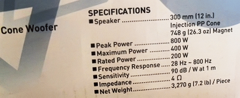

рррребят, такой вот вопрос: имеется саб (фото прилагается), точней характеристики саба.тна писано 90 дБ давление, совершенно недавно прочел, что если написано 90 дБ значит усилитель нужен 100 ватт, на нём и так стоит 7294. для чего тогда я делаю к нему ланзара? и для чего тогда пишут что он на 200 ватт?

Это чувстительность динамика, вот почитайте: http://datagor.ru/practice/loudspeakers ... ochem.html и http://www.8signs.com/avtozvuk/49-chuvs ... amika.html Мощность и чувствительность совсем разные вещи. Поэтому собирайте дальше ланзара на 200ВТ, всегда пригодится. Вам динамик на 200 Вт номинальной и 400 Вт максимальной. Проще говоря чем больше чувстиветльность тем громче орет при меньшей мощности.

Mem писал(а):чем больше чувстиветльность тем громче орет при меньшей мощности
Саб орет? ))
Саб - дует.. И чтобы он "дул", как положено - в него надо вдуть (мощщи).. А если дин чувствительный, то много в него не "вдуть", и много он не "выдует"..

Думаю наоборот. Нашел только что если чувствительность больше тем громче.
3 Чувствительность это показатель того, насколько сильно динамик реагирует на изменение магн. поля(думаю откуда оно берется и почему изменяется ты знаешь.)Можно представить танк мощностью 300 ЛС и мотоцикл такой-же мощности. Что поедет быстрее?(Если вообще поедет В принципе в от чувствительности зависит характер звука, какие выделяются частоты, как динамик реагирует на атаку звуком. Если подать на два допустим десятидюймовых динамика с разной чувствительностью звук одной и той-же мощности, то тот динамик, у которого чувствительность была выше будет играть громче, а тот у которого меньше, соответсвенно тише. Но не надо выбирать по принципу "у кого чувствительность больше" Как я уже сказал производитель устанавливает опр. чувствительность динамика, чтобы получить звук опр. характера.
(http://forum.gitarizm.ru/showthread.php?t=10172)
Для того чтобы достичь одного и того же уровня звукового давления с динамиком чувствительностью 88db вам потребуется усилитель большей мощности, чем с динамиком с чувствительностью 92db. Если не ошибаюсь, то повышение громкости на 3db соответствует удвоению мощности. То есть, грубо говоря, первый динамик разовьёт 91db при 2 ваттах, а первый при одном ватте разовьёт 92db.

обратной зависимости между чувствительностью и максимальной мощностью нет. Играет роль конструкция громкоговорителя и материалы из которых он изготовлен.

"Автомобильные" сабы не годятся для комнаты! У них конструктивно заложен спад на НЧ (обратный АЧХ салона автомобиля), будет "гудеть", но не басить.. :dont_know:
(АЧХ типичного салона автомобиля имеет подъём на НЧ, начиная, примерно, с 80 герц, именно это позволяет, в принципе, получить от "блинов" 6х9 почти горизонтальную АЧХ от 20 герц, и именно поэтому у большинства автомобильных динамиков резонансная частота находится в пределах 40 - 80 герц, в том числе - и у "сабовых"... :dont_know: )

1) Полностью согласен с As! Автомобильный саб - это совершенно другой саб.. Дома он работать не будет.
