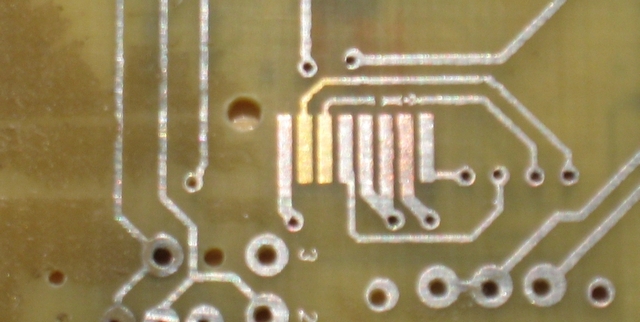

Химникель по меди, по никелю золото. :))
Золочение делал 30сек. (жалко золота :) ), возможно поэтому цвет ненасыщенный.
Бумагой, тряпкой не стирается. :))
Никель блестящий, нормального цвета, фото плохо передает оттенки.
Если нужен рецепт никеля - то позже, нужно самому осмыслить что я там намешал. :)

Хотел попробовать золото по химникелю, контактные площадки для дисплея 3310. :)
Никель при комнатной температуре не идет никак. :(
В нагретом до 80 гр. электролите все прекрасно покрылось.
Затем стал пробовать нанести золото тампоном, но допустил глупую ошибку, перепутал анод с катодом :oops: , в результате стравил никель на некоторых площадках, стал понимать что происходит когда стала показываться медь. :(
Но все-таки решил продолжить эксперимент, покрыл пару площадок, хвастаться особенно нечем, но покрывается хорошо, водил тампоном секунд двадцать, грубой губкой с пемолюксом не стерлось. :)) Одна площадка по меди, вторая по остаткам никеля, блестит лучше.

Покрыл еще три платки с контактными площалками под 3310, получается все быстро и очень неплохо. :))
Основное время занимант подогрев раствора никеля, дальше 15-20 минут химникель, наверно можно и меньше, блестящий слой никеля появляется мгновенно после контакта с алюминиевой палочкой. :)
Затем золото тампоном, 20-30 секунд, если водить дольше, то слой золота начинает темнеть, может нужно давать меньший ток. Впрочем потемневший слой легко смывается, стоит только провести губкой.
Немного портит картину алюминиевая палочка. :( Если никелировать блестящую медь, то и слой никеля очень хорошо блестит, да и позолота тоже. Если поводить по дорожкам палочкой, то остаются царапинки, которые видны и на никеле, и на золоте.
Может вместо палочки использовать например алюминиевую фольгу?
Кто что может присоветовать?
Позже возможно попробую золото в качестве металлорезиста. Правда жаба немного душит. :)
Никель и позолоту всем рекомендую, все несложно, может в результате совместных поисков найдутся более интересные рецепты. :beer:
