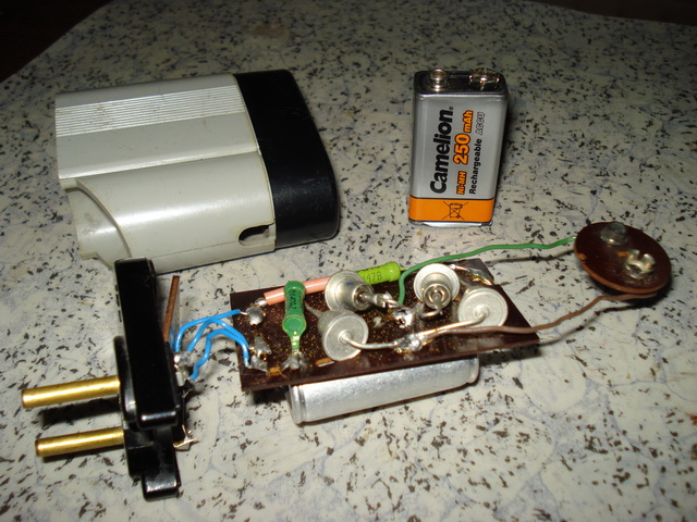

С выбором выходного тока и напряжения в трансформаторных зарядках информации в инете достаточно (так для аккумулятора типа "крона" - ток 10% от ёмкости, напряжение на 3 вольта больше чем он может максимально дать), а вот каких параметров придерживаться в безтрансформаторных ЗУ?
Например в данной схеме какие должны быть выходные ток и напряжение (как определять их значение) для зарядки того же аккумулятора типа "крона"?
(Camelion, Ni-MH, 250 mAh, Voltage: 8,4V, Size: 9V BLOCK)

 Заголовок сообщения: Re: Мелкие вопросы по теории
СообщениеДобавлено: Вт июл 30, 2013 22:40:47
Зарегистрирован: Чт апр 16, 2009 14:23:59
Сообщений: 274
Разве есть разница с трансом или без? :dont_know:
Нужно лишь получить нужные U и I на акб...
NebelWefer, отвечаете вопросом на вопрос + смайлик + изрекаете прописную истину не по существу заданного вопроса = ???
На схеме (предыдущий мой пост) заводское ЗУ Radiotehnika RRR, времен СССР где то 70х 80х годов, тогда для питания использовались круглые 9 вольтовые аккумуляторы. Это зарядное устройство как раз и предназначалось для подзарядки этих аккумуляторов.
На выходе U=205 вольт, I=11mA.
ИМХО Ток маловат, а вот напряжение явно зашкаливает. Но ведь зарядка заводская! Отсюда и вопросы.
P.S.Поднять ток до 25mA не проблема, а вот до скольки снижать напряжение?
DSC04587.JPG [152.05 KiB]

Откуда: Karaganda
Babay
А сколько вы хотели? И как намерили?
ЗУ подобного рода - резистивно-емкостные делители (С1,С2,R1). Этот делитель рассчитывается под конкретную нагрузку. Без подключенного аккумулятора так и будет.
Есди нужны другие ток и напряжение - нужно пересчитать этот делитель и измерять под нагрузкой

Babay
Какой вопрос-такой ответ... Вы спросили каких параметров придерживаться в безтранс-х ЗУ, вот и ответ: таких же как и в транс-х. U и I в зависимости от типа акб
