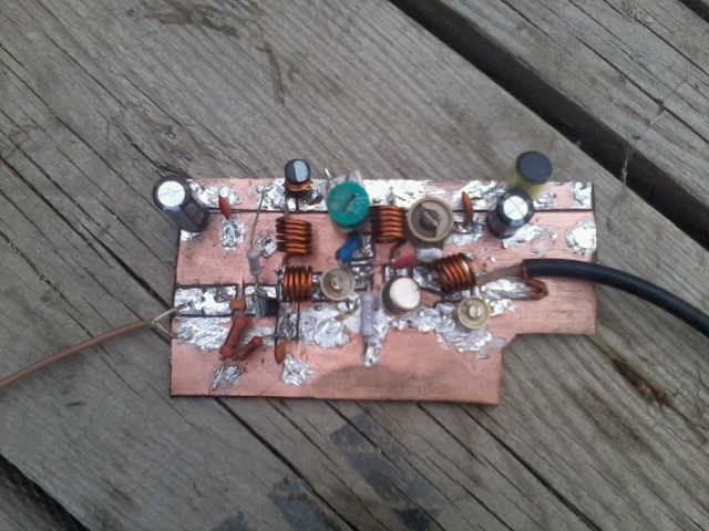

2013-07-30 13.15.43.jpg [205.67 KiB]
Собрал усилитель по схеме download/file.php?id=157886 осталось настроить =) но там на плате косяк, провода 0.8 не было, намотал 1мм на сверле 6мм

Да абсолютно без разницы 0,8 провод или 1 мм. Вы отвлекаетесь на несущественные вопросы.
Все, на что нужно обратить особое внимание я написал чуть выше на этой же странице.
viewtopic.php?p=1744056#p1744056
Если бы диаметр провода был настолько важен, то там в сообщении выше про это обязательно бы сказали, но как видите там про это не сказано ни слова.

Спасибо =) А как настроить?
2013-07-30 14.12.52.jpg [224.98 KiB]

Покаскадно.
"50 КСВ 075", UA3112SWL
 Заголовок сообщения: Re: усилитель к фм модулятору
СообщениеДобавлено: Вт июл 30, 2013 12:19:31
Карма: 158
Рейтинг сообщений: 1600
Сообщений: 11940
Откуда: Россия.
Цитирую то, что написал чуть выше.
Lazy писал(а):
Дальше идет речь о настройке.
Код:
Настройка не сложная. На выход ставим резистор 51 ом и диод с конденсатором. Все это подаем на вольтметр в режиме измерения постоянного напряжения или осциллограф с открытым входом. Если мультиметр имеет очень большое сопротивление, то параллельно конденсатору 510 пф нужно поставить резистор в сотни килоом.
Крутишь и настраиваешь по максимуму.
Для получения мощности 0,5 вт на выходе должно быть порядка 7 вольт.
В принципе можно взять диодный пробник, что в статье и настраивать покаскадно, но в данном случае думаю это лишнее и можно настраивать включив пробник сразу на выход как на картинке.
Только учесть, что данный пробник дает немного заниженное показание и он предназначен только для настройки максимума.

А витки на катушке для чего оттягивают? На вход ничего не нужно подавать? Для чего нужен переменный резистор? Напряжение не нужно определенное подстраивать?
СообщениеДобавлено: Вт июл 30, 2013 12:52:25
Карма: 158
Сообщений: 11940
Откуда: Россия.
Чем больше мы отвечаем, тем меньше Вы своей головой думаете. :cry:
Вы хотя бы сами подумайте.
Что же Вы будете измерять на выходе усилителя если на вход ничего не подавать?
Не важно какой усилитель. Возьмите хоть УНЧ и посмотрите, как там проверяют его выходную мощность.
http://radiokot.ru/start/analog/advance/01/
Если есть осциллограф с полосой 100 мгц, то подавайте на вход сигнал и смотрите им как и при настройке УНЧ и как входной сигнал усиливается или не усиливается. :)
Там ставят нагрузку 4 ом, а Вы ставьте 50 ом.
Если такого осциллографа нет, то на выход ставьте пробник.
Так если при настройке подстроечный конденсатор уже на минимуме, а нужно еще уменьшить, то тогда нужно растянуть катушку или уменьшить количество витков в ней.
Дальше читайте эту статью. Там про настройку все написано.
В том числе про резистор тоже.
Код:
Там резистор R10 нарисован красным. Транзистор можно немного приоткрыть. При этом мощность возрастает. Правда потребление тоже возрастет. У меня не стоит, т.к. большей мощности я не добивался.
Дальше сами. Тему данную еще почитайте. Там же в начале темы Вам на подобные вопросы уже отвечали.

Фуф =) 4.5в на выходе, на 1км вещает =) сигнал подавал с моно трансмиттера на 399 частотой 100.8 но после подключения сместилась на 95.6 можно 399 в предусе заменить на 2N2219? Или качнуть с модулятора лучше на транзистор с частотой повыше?
C945 есть в базе радиотелефона, мощность 0, 25вт с частотой 400мгц

Что то понять не могу, частота плавает, напруга на выходе скажет, но усь работает =) может между дорожками что то?
Ещё грешу на возбуд, во втором каскаде иногда транзистор греется
