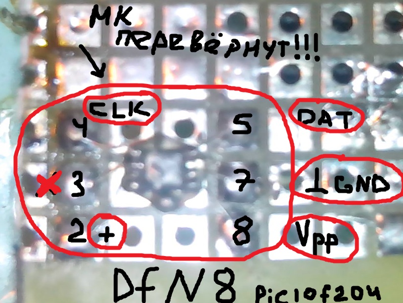

Использовал МК в корпусе DFN 8 (так как в космодроме в Харькове других нет).
Программатор (пикит2) его не определяет !!!! Программатор рабочий на 100%(прошивал кучу МК в основном pic16/18 серии)
подключал вот так.....
204.jpeg [10.78 KiB]

Фирменный PICKIT2 - это ICSP программатор (откуда там ZIF?) и 10F204 в списке им поддерживаемых. Если у Вас самодельный PICKIT2 и/или софт отличный от микрочиповского, то причину неопределения МК мне на расстоянии опознать сложно. Сам я программировал этот МК с помощью brenner8.

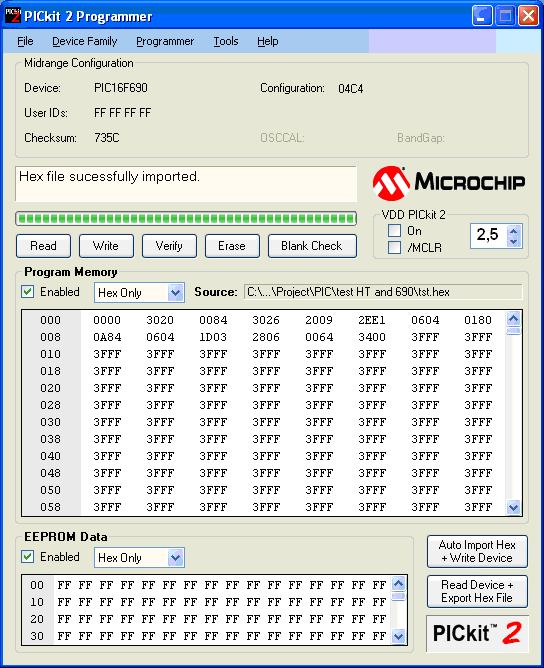

PICKIT2 программатор самодельный(http://bezkz.su/publ/300281-9-1-0-281.html),
прога микрочиповская (в списке поддерживаемых, он есть! )
У меня пару вариантов :
-мне подсунули не тот МК (3шт в разные дни)
-или что то с прошивкой пикита2 (хотя сомнительно)
PICkit2.JPG [95.13 KiB]

Провода к выводам МК подключены правильно. Но куда они должны в ZIF панельку вставляться в Вашем варианте программатора я сказать не могу. Попробуйте идентифицировать ваш МК по коду на корпусе, согласно секции 14 его ДШ. По поводу прошивки PICKIT - не понял какое отношение приаттаченная картинка имеет к проекту или прошивке программатора.

По поводу ZIF панели!
Вы немножко меня не правильно поняли.....картинку я взял с инета (хотел показать схему подключения....)
Комментарий к файлу: макет-для того чтоб отдельно запрограммировать
1.jpg [174.16 KiB]
Комментарий к файлу: из даташита код.маркировка
У меня BE0
0.jpg [50.17 KiB]

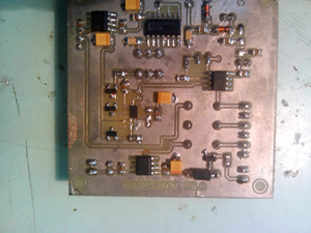

Комментарий к файлу: само будущее устройство (переделал все кроме МК и его обвязкой )
мой вариант1.jpg [129.77 KiB]

На первой фотке сложно рассмотреть куда именно подпаяны провода к МК, и оценить качество пайки. Но обозначения выводов правильные. Может быть Вы МК перегрели при пайке?
Если думате все ОК, я-бы грешил на заливку в программатор. По-моему сам Microchip прошивку не предоставляет. Если так, то залитая в программатор может отличаться от оригинала. Может она была разработана до выпуска серии 10F. Спросите там где ее брали, поддерживает-ли она эту серию.
Если не секрет, что это за устройство?
