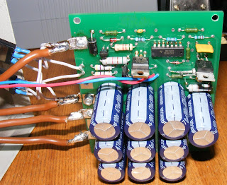

Начинка контроллера "Ветрогрея" взята здесь.
 Заголовок сообщения: Re: Контроллер ветрогенератора
СообщениеДобавлено: Чт сен 19, 2013 20:30:40
Зарегистрирован: Чт ноя 18, 2010 12:59:49
Сообщений: 1274
Откуда: Мурманск
А это потраха где стоит такая плата. :)
