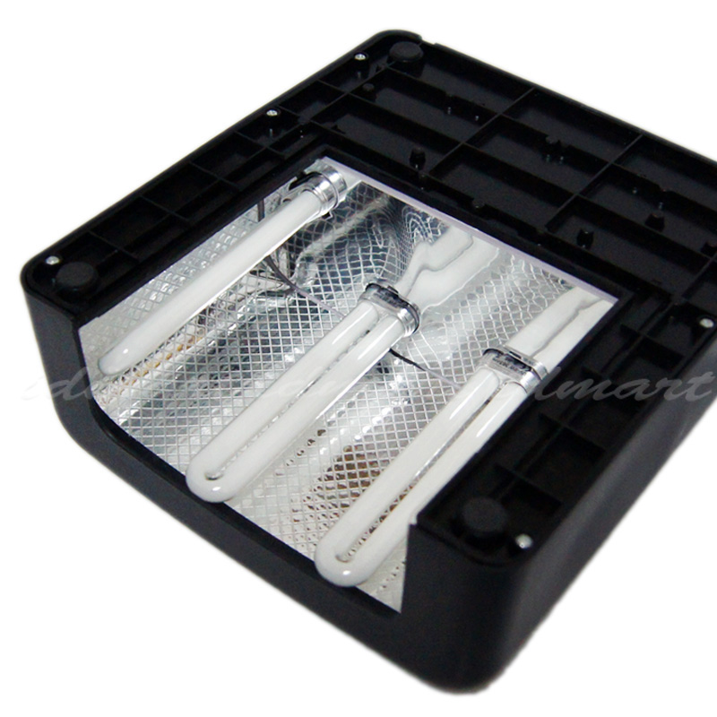

Хотел пристроить к установке на УФ лампах,но вот беда,приборчик ловит помехи от ламп.При включении ламп на дисплее бурда.Лампы 9вт.4шт.от установки для наращивания ногтей,короче хотел использовать этот агрегат целиком.Таймер достаточно просто расположить рядом с установкой и включить лампы,и все....Есть ли возможность побороть зто.

Здравствуйте.
Плату не смотрел пока, питание у таймера какое? Вообще была собрана куча подобных таймеров (и на 4 независимых канала в том числе, прямо над лампами), и подобных проблем даже рядом не было. Думаю, только с питанием разбираться. Стабилизироваться, фильтроваться и прочее...
