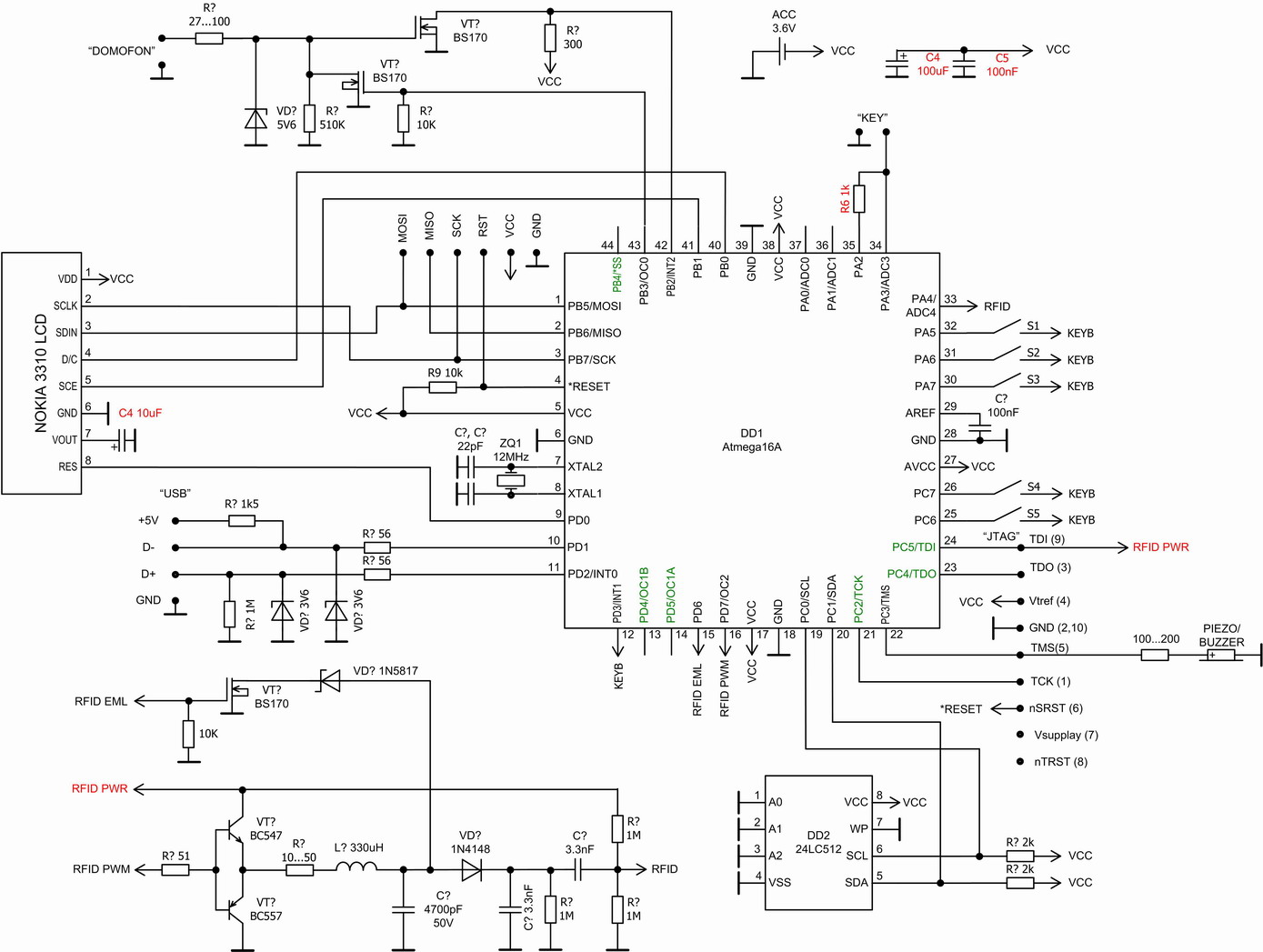

Эмулятор-дубликатор домофонных ключей от IPLOGGER.
Предлагается на обсуждение участникам форума новый универсвльный копир-эмулятор домофонных ключей и RFID ключей.Реализовано чтение любых ключей
кнопка "вправо" - read - ok.
Работает эмуляция ключей dallas, cyfral, metakom, RFID.
Заготовки TM2004, 1990.1, 1990.2, TM-01, RFID EM-MARINE.
В настройках есть изменение типа дисплея(Оригинал или Китай), тип звукоизлучателя, подтверждение звука клавиш, настройка частоты контура RFID. В прошивке можно вручную вводить в память ключ путём перебора символов. Схема в себя вобрала совмещение функционала эмулятора и USB-RFID копира.
[bВАЖНО!!![/b]Некоторые пункты меню находятся в процессе доработки. Схема не окончательная и
находится в дальнейшей доработке. На текущий момент ваша главная задача писать отчёты о работе и предложения по дальнейшей разработке функционала. Фьюзы остались те же что и в USB-RFID копире.

Я чего то пропустил что ли? Для меня как старая схема так и новая, все новое :))) ?
P.S. А доки никакой нет? А кнопки на землю контачат или на +?

novodrodskiy писал(а):
Это как?
Лично мне видится либо скинутся всем желающим из темы автору на что-то вкусное в плане электроники, либо попросить самого автора создать кошелек и скинуться денежкой (опять же кто хочет, по желанию), я бы лично скинул в знак благодарности за труды человеку, т.к. это уже 3я ревизия эмулятора iButton (последняя, к тому же, с RFID) + был еще копир-эмулятор RFID. При чем человек занимается этим от души никого не критикуя 8)
Но это лишь мое скромное ИМХО.
federic, спасибо за схему и описание, постараюсь собрать в ближайшее время и отписать по замечаниям и пожеланиям.
Со своей стороны прошу передать iplogger большущее спасибо за работу! А так же может он все же выложит работу на конкурс?
А то обидно, старался и его труд останется лишь в конкретной теме, а "посветиться" как? :lol:

Спасибо за вашу разработку. Хотел задать вопрос, какой использовался индикатор, оригинальный или китайский, будет ли работать с китайским индикатором?
