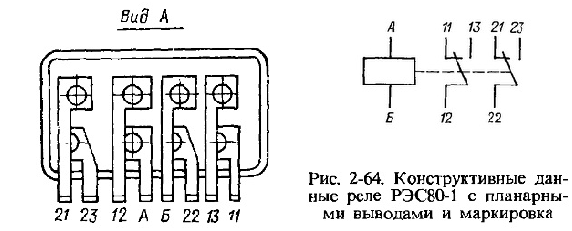

Bonio, подскажите, вот Вы использовали реле с прямыми выводами, как я понял, и гнули их к плате. Распиновка нарушилась по отношению к таким же реле для поверхностного монтажа? А то что-то смотрю не сходятся контакты со схемой.

Есть два вида таких релюшек, РЭС80 - для монтажа в дырочки и РЭС80-1 - для поверхностного монтажа. У меня были РЭС80, но я изогнул им ножки, как у РЭС80-1, вот так.
На своей печатке я немного переиначил контакты, для удобства разводки, смысл остался прежним. Делайте по схеме.

О, спасибо за пояснение! Теперь понятно. Осталось детальки заказать.
