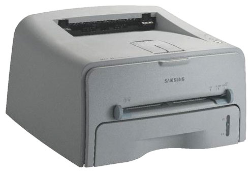

Товарищи!
Хочу приобрести принтер исключительно для ЛУТ. Так как многие пишут что современные принтеры (в большинстве) не подходят, решил взять старый б/у.
Из имеющихся в наличии есть:
1) HP LaserJet 1100 - но в нем необходимо менять фотобарабан (со слов продавца);
2) Samsung ML-1520 - необходимо заправить тонер (как на счет фотобарабана не знаю);
3) Samsung ML-1210 - заправленный, согласно тестовой страницы, на нем отпечатано всего 2600 страниц;
Прочитал эту тему - люди печатают ЛУТ на всех из них.
Цены у них почти одинаковые.
Что-то я прям, впал в ступор. Помогите выйди из ступора - какой принтер выбрать?
