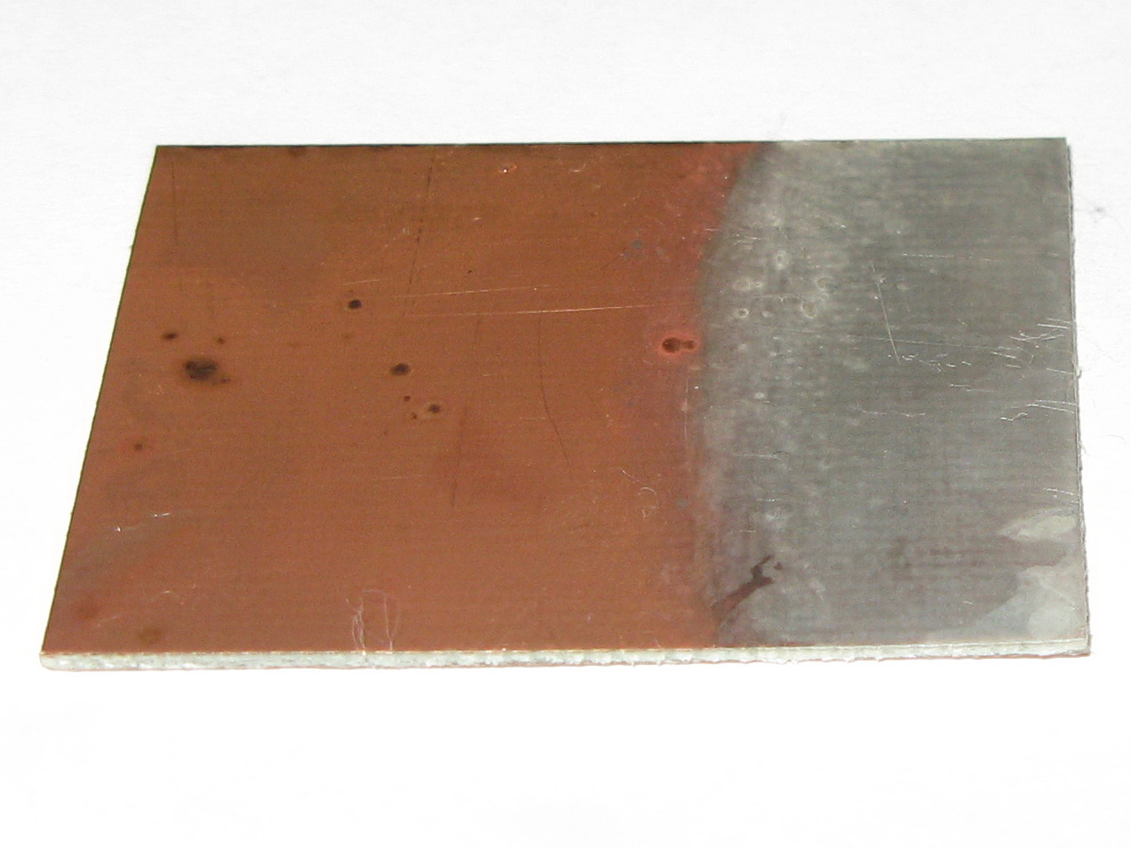

СообщениеДобавлено: Пт ноя 01, 2013 15:32:59
Карма: 55
Рейтинг сообщений: 1637
Сообщений: 5725
sa-ta
Работает пока, взял не подготовленный кусок текстолита, опустил в раствор, результат.
На дне немного осадка, прогревом не удаляется.
а пена там откуда ? мыло ?
будем через неделю пробовать ... с Натрій гіпофосфіт-ом
кстати, по желтому цвету он очень похож на покупную лудилку (которая через 3 месяца "поломалась") - тот же желтый цвет и осадок..

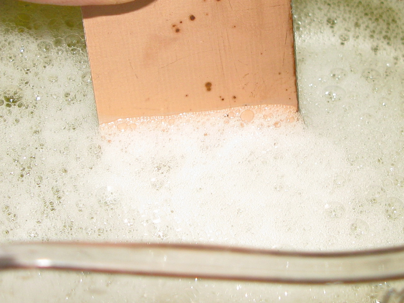

СообщениеДобавлено: Пт ноя 01, 2013 21:47:52
Карма: 55
Сообщений: 5725
sa-ta
Там добавки D6B и D6Bi, они пенятся. Желтый цвет придает висмут.

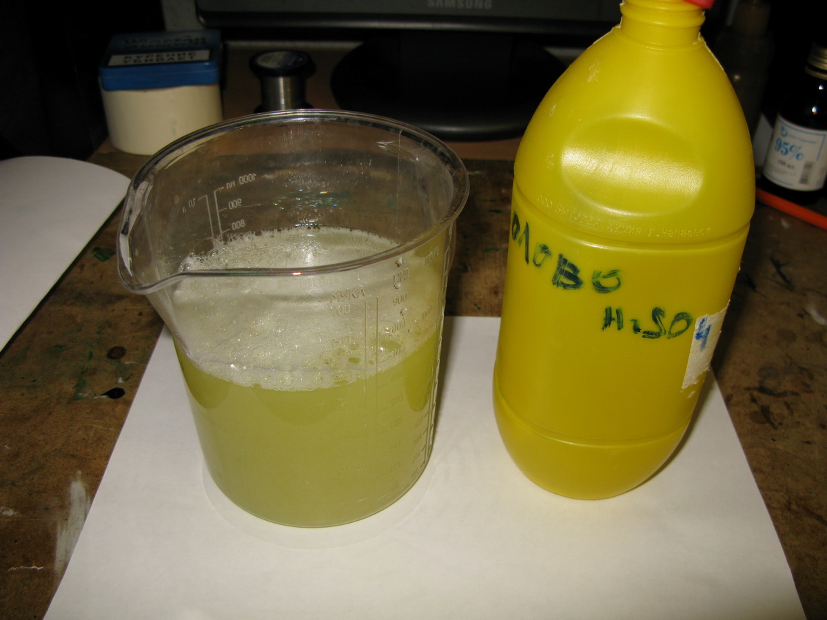

Ruzik писал(а):
Если перевести на 1 литр:
1. PdCl2 0,25 гр. + HCl 1.56 мл.
2. SnCl2 7,5 гр. + HCl 9,37 мл.
3. Смешать горячими 45°С путем вливания олова в палладий.
4. Прогреть, перемешивая 2—3 часа при 45°С.
Взял 7,5 грамм SnCl2, растворил на бане в 10 мл. HCl
Взял 0,25 грамм PdCl2, растворил на бане в 2 мл. HCl
Влил 45 градусный раствор хлорида олова в 45 градусный раствор хлорида палладия.
Прогрел на водяной бане при 50 градусах в течении 2 часов, постоянно перемешивая.
Взвесил 220 грамм NaCl, залил водой до 950 мл., растворил. Добавил 40 мл. HCl.
Снял с бани концентрат и прилил его к раствору с NaCl.
Приплыли, позеленело!!!!!. :))
Отлил немного раствора и прогрел на бане 10 минут при 80 градусах, раствор стал коричневым. :solder:
Тест на кафель, следа нет.
Хим. медь. - результат нулевой.
Подумал, может с хим. медь что то не так. Взял активатор от 9 февраля, все отлично.
Прогрел 15 минут на бане при 100 градусах этот не работающий активатор. Тест на кафель, след остается.
Хим. медь, все отлично, как будто это совсем другой активатор.
Фотка после хим. меди платок, обработанных в двух разных активаторах.
Что то не то, все равно какие то моменты пропущены в порядке приготовления по это ссылке http://www.rts-engineering.ru/Plat/plAr ... cle13.html
Сомнение берет, что после перемешивания концентрата с водой, они еще его потом прогревают? По крайней мере об этом не написано. :dont_know:
Основную массу активатора еще не грел (ночь уже) так и стоит зеленый.
Кто осмелится повторить, тут по моему желающие были? :))

Начинаю выкладывать первые фотки подготовки активатора. Активатор пока еще не готов. В настоящее время смешан хлорид палладия с хлоридом олова. В дальнейшем отредактирую. Часа через 1,5 смешаю с солью
Изображение Изображение Изображение Изображение Изображение Изображение Изображение Изображение Изображение Изображение Изображение Изображение Изображение Изображение Изображение Изображение Изображение Изображение
