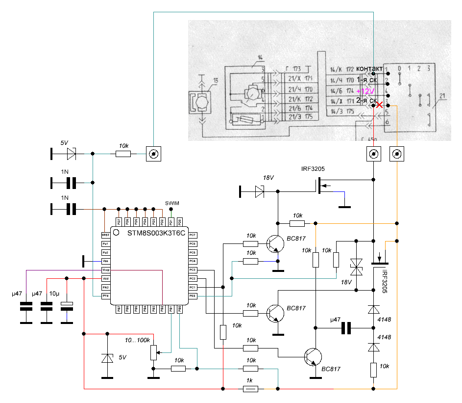

cорри, что поднимаю тему, забыл приложить исправленную схему в части защиты затвора выходного транзистора
впрочем оно и так работает, но всё же.

4007, в таком включении - совсем бесполезен. Его надо бы между истоком-стоком ставить.

Да, пользы от него не много, но он ничего и не стоит. А между выводами S_D у P-канального транзистора уже и так внутренний паразитарный диод имеется.

Даже при копеечной цене, ставить бессмысленные детали в схему - плохая привычка. А внутренний диод -слаб.

Cудя по графику из документации на транзистор кривая source to drain diode voltage заканчивается где то в районе 30А, на коротких импульсах разумеется. Мало ли у кого какие привычки - у каждого свои недостатки.

Стабилитрон не туда подключен.

сделал как мне представляется улучшенную версию с контроллером STM8S и n-канальным ключевым мосфетом. регулятор паузы - потенциометр, кнопкой оказалось не удобно.
версия с tiny13 в железе не проверялась.
