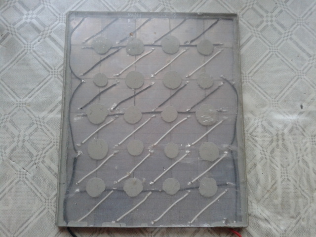

заказал по почте набор сонечных элементов для самостоятельной сборки. пришли сами элементы+шины+флюс СКФ. при пайке я столкнулся с такой проблемой: шины припаянные на место, где белые полоски, смазанные данным флюсом при остывании отваливаются вместе с этими полосками, даже просто когда в руки берешь. я пробовал также с кислотой паяльной, тот же эффект. паял обычным паяльником, кажется 200руб. в магазине брал, с плоским жалом. подскажите умные люди может я что то не так делаю, может элементы бракованные, ну или подскажите хотя бы как на то место где была белая полоска нанести пайку(реставрировать так сказать испорченные элементы)?
- Сообщения: 13796
- Зарегистрирован: Чт сен 20, 2007 14:08:00
паяльник нужен мощный, но с температурой не выше 250 градусов и никакой кислоты не нужно там
канифоль в спирте при 170 градусах паяльником прогрел, чтобы от окислов очистить и потом припаял быстро
а обычный паяльник греет за 400 градусов и у тебя естественно все отвалилось
наверное клеем с серебром можно приклеить эти полоски

Паять нужно на утюге(ставим на максимум), чтоб пластина вся была хорошо прогрета. Да и припой тоже нужно использовать.

я так понимаю включаешь утюг, вверх ногами ставишь рядом в ту же розетку мощный паяльник который греет не больше 250 градусов, кладешь на него элемент, нагреваешь его минуты 2-3, и вот тут я не понял что значит нужно припоем пользоваться? на элемент предварительно припой наносить или на шину? форма жала паяльника имеет значение?

Все верно. Жало обычное, клин. Припой нужно немного набирать на жало, так будет легче паяться.

а с клеем как поступать? паять на него новую шину или старую приклеить с этой белой дорожкой? вообще что это за белая полоска и для чего она нужна? под ней я так понимаю графит оголился, он прозванивается от начала до конца, правда сопротивление не мерил!

Что за белая дорожка и графит? Изъясняйтесь пожалуйста по понятнее.

Был в магазине, клей купил, а вот паяльник который паял бы при 250 градусах, конечно есть, но это регулируемый паяльник, стоит 1300 р., мне что то жалко, может можно на мой резистор подогнать?

Соберите простейший симисторный регулятор температуры, либо купите готовый диммер.
