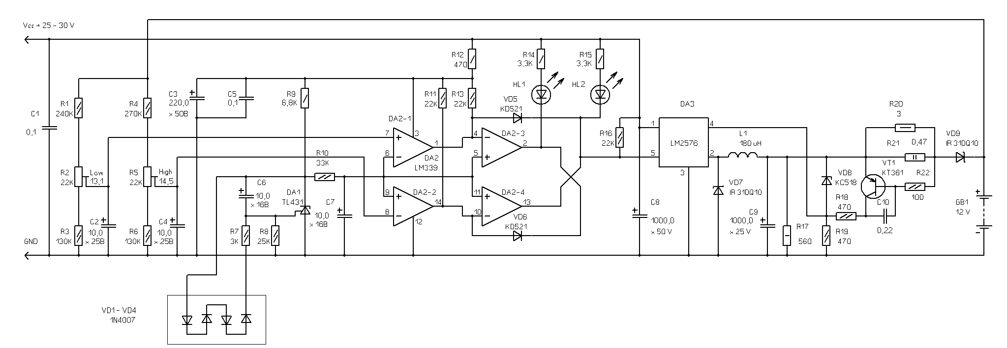

Настройка: АКБ не подключать, подать питание. Между 2 и 3 ножками TL431 должно быть 4,8 В
4,64 В пойдёт?
Движок подстроечного резистора R2 установить в верхнее по схеме положение (максимальное напряжение верхнего порога). Движок подстроечного резистора R5 установить в нижнее по схеме положение (минимальное напряжение нижнего порога). Если всё собрано правильно, светодиоды HL1 и HL2 должны начать попеременно мигать с частотой несколько герц.
А у меня долго светится светодиод паузы, гаснет, через некоторое время снова вспыхивает, и т.д. Светодиод заряда вообще не светит. В чём может быть проблема? Как узнать?

Схема импульсника с общим минусом.
Барсик писал(а):
Для схемы с общим минусом она другая. R2 надо установить в нижнее, а R5 в верхнее положение.
Установил. Нагрузочно-обогревательный резистор на выход импульсника не ставил.
Зарядник всё время находится в режиме "пауза". Когда вешаю ему на выход нагрузку (резистор ~70 Ом) - режимы начинают переключаться.

Для схемы импульсного зарядника с общим минусом download/file.php?id=164644 так и должно быть. Если не ставить "нагревательный" резистор R17, то при отсутствии аккумулятора, конденсатор C9 сначала быстро заряжается вольт до 20, а потом медленно разряжается через резисторы R1 - R6. Поскольку резисторы имеют довольно большое сопротивление, постоянная времени получается порядка 100 секунд. Вот оно и торчит бОльшую часть времени в "паузе". Вреда от этого никакого нет, кроме как того, что нельзя понять что с аккумулятором. Находится ли он в полностью заряженном состоянии или просто оторвался нафиг.
Подсоединил к аккумулятору. В периоды заряда дроссель верещит :cry: Что делать?
 Заголовок сообщения: Re: Качели для SLA
СообщениеДобавлено: Пн дек 09, 2013 00:17:09
Карма: 28
Рейтинг сообщений: 267
Сообщений: 3459
Знал бы я что делать, обязательно бы рассказал. Как насчёт того, чтобы поменять дроссель? Поменять диод? Влепить параллельно конденсаторам многослойную керамику или танталовые конденсаторы?

Керамикой 0,1 мкф шунтированы все конденсаторы. Остальное попробую. А как узнать, может у меня где-то по обратной связи возникает самовозбуждение?
СообщениеДобавлено: Вт дек 10, 2013 19:54:01
Карма: 28
Сообщений: 3459
На Вашей плате проводник ON/OFF от LN2576 гуляет по всей плате. Попробуйте улалить перемычку, которая под дросселем, и подключить ногу 5 к земле как можно ближе к остальным ногам LM-ки. Будет верещать или нет?
А с земляным проводником там вообще, караул... :shock: Надо разделить сильноточные земли и слаботочные, и соединить их только в одном месте.
