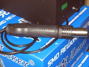

Доброго времени, народ.
Обещаная фотка конструкции паяльной станции.

@simsim...я так думаю на фото фен с кулером(турбинный) вот ссылка
