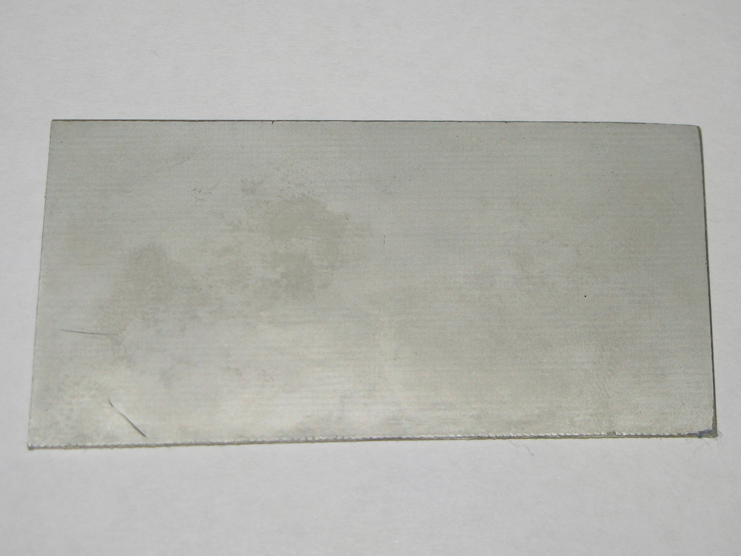

Специально сделал тест (на 8 месячном хим. олове)..
Текстолит, кинул в азотку на 10 сек., промыл, затем персульфат 30 сек, промыл, высушил. Температура растворов 20 градусов.
Накатал фоторезист, засветка, затем прокатка 4 раза через горячий 110 градусов ламинатор.
Проявка, промывка, персульфат 20 сек, промывка, серка 30 сек, промывка, хим.олово на солянке 10 минут. Вид платы с двух сторон после хим. лужения. Все растворы 20 градусов.
Смывка фоторезиста в Кроте, травление в щелочном травителе, температура 20 градусов, медь 18 мкм. стравилась за 15 минут.
Вид платы с двух сторон после травления. Смываем хим. олово. Вид платы с двух сторон после смывки олова.
Промываем плату, серка, промывка, хим. олово. Вид платы с двух сторон после хим. лужения.
На последнем фото видно царапины, это от пинцета (в этом месте есть протрав), так что плату не нужно ни чем трогать. По дну емкости с травителем, ее тоже не нужно тереть. Или сделать спец зажим, чтобы плата ни к чему не прикасалась во время травления.

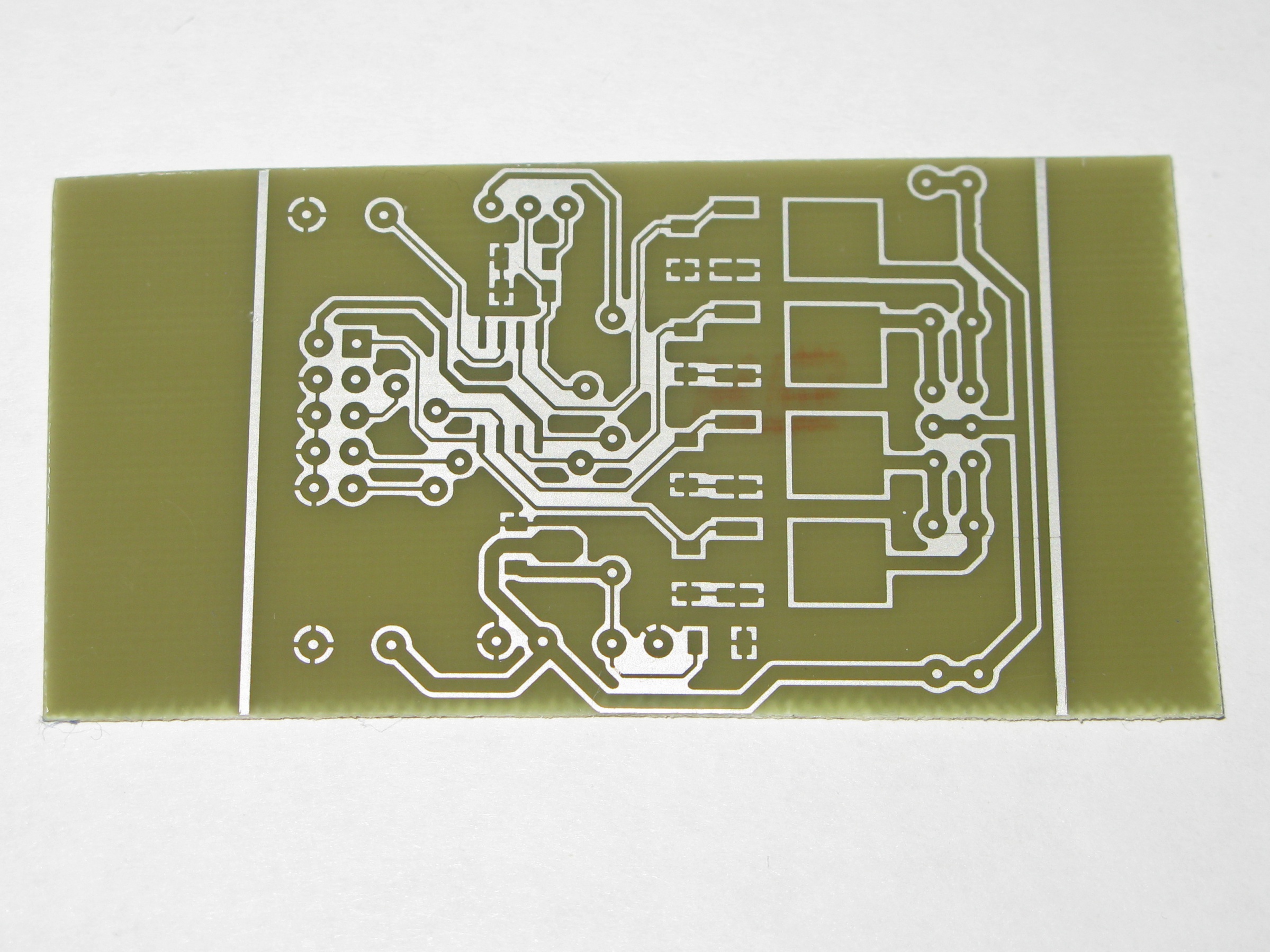

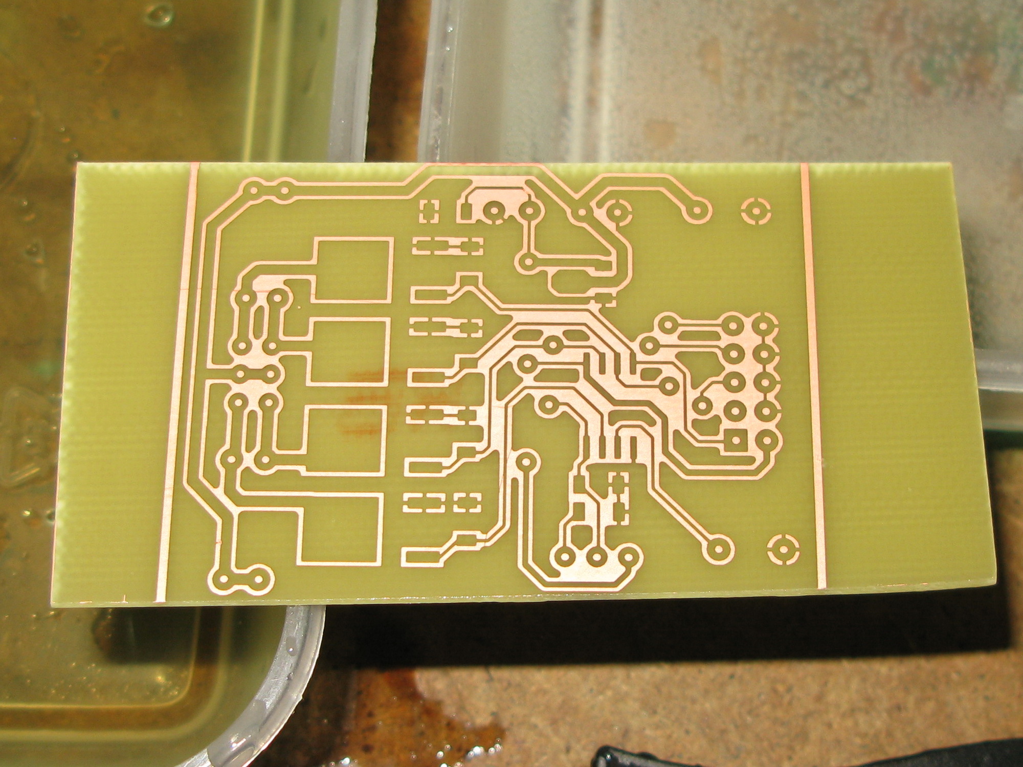

кароче по хим олову в качестве металлорезиста - неконтачит :kill: минут 17-19 в хим олове, резист на месте. Сколько травил-хз минут 25-35 наверное, раствор подогревал.: или стравливать медь или использовать гальванику олова...
Изображениеэто очередная жертва в хим олове, с добавленной тиомочевиной.
Плату преред оловом подготавливал как ты писал... персульфат, промывка, серка, промывка, Хим олово. В приципе олово устояло, но не везде. на рёбрах-всё смылось(непонятно или стравилось или сквозь поры прошло.) но слой хим олова очень тонюсенький... думаю тут лучше всторону гальваники оловом смотреть... короче буду докупать химию в ниве(т.к. в одном месте всего нет...), пока идёт химия-попробую с подтравом меди в галванике...
