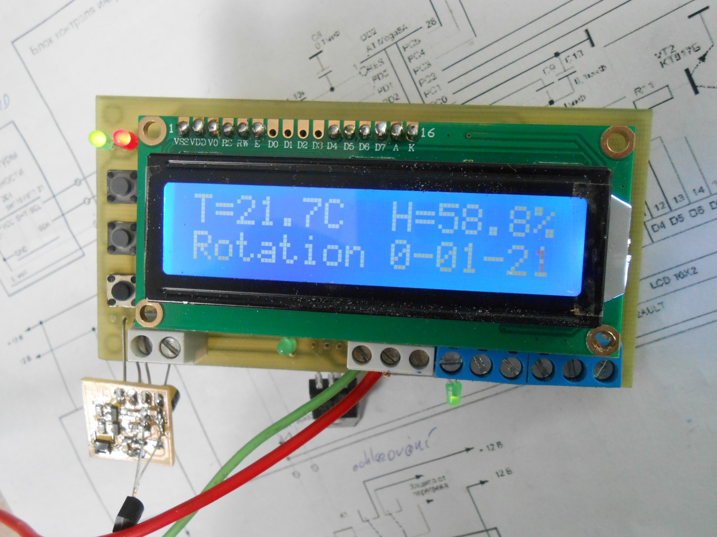

СообщениеДобавлено: Чт дек 19, 2013 23:05:34
Зарегистрирован: Пт дек 17, 2010 23:19:40
Сообщений: 190
Откуда: Чешская Республика
экспериментально построен, работает хорошо, просто вопрос -может быть расширен интервал времени (10секунд) между представлениями дисплея rotation - мощность
английская версия с исправленной буквой 'B' на 'H.
датчик подключен следующим образом
когда питание 3,3B был маленький контраст
большое спасибо pert
image001.jpg [35.21 KiB]
DSCN4154.JPG [248.52 KiB]
