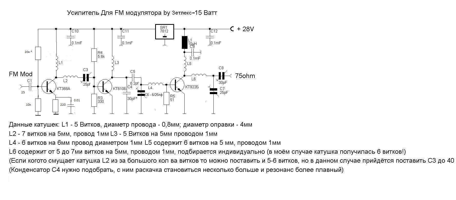

Ладно понял схема гамно... :beer:

Ну наконец то!!
Вообщем Юрец бери другую схему шарманки и вперёд. :))
Схем я много в этой теме выкладывал,если надо то выложу ещё.

За основу УМ с полевым транзистором можно взять выложенную на первой странице данной темы.
viewtopic.php?p=711648#p711648

Попробуй ставить КП904.Но пару раскачивающих каскадов потребуется.

RA3WSI писал(а):
Вот хорошая, проверенная классическая схема. Все каскады хорошо согласованы. download/file.php?id=170085
Резисторы в цепях базы - это хорошо. Получаеться ООС. Класс "С". Дроселя в базах дают большее усиление, но такой усилитель больше склонен к возбуждению... сложнее настройка. Поэтому советую ставить резисторы или дроселя последовательно с низкоомными резисторами (10...50 Ом). Особенно это важно для начинающих. :tea:

Да , сейчас ещё раз детально замерю частоты. А как не полный контур сделать? Ещё раз фильтрону частоту с гениратора.

Тебе дали схемы где нет контура с неполным включением.Не заморачивайся,собирай.

У меня первая гармоника прёт с генератора... Видимо и третья тоже, а рабочая пятая ...
Пока сам себя не пнёшь с места не сдвинешься
 Заголовок сообщения: Re: усилитель к фм модулятору
СообщениеДобавлено: Вс дек 22, 2013 13:48:06
Карма: 72
Рейтинг сообщений: 1153
Сообщений: 8083
Откуда: КурскЪ
Да быть такого не может. :))
Основной сигнал,первая гармоника,вторая и так далее.
Собирай УМ,цепляй стереомодулятр.К УМ подключи эквивалент с ВЧ головкой и с первого каскада начинай настройку усилителя.

Вот схема. на нижнем контуре у меня вторая гармоника получается, контур на 18,432 настроен , а колекторные контуры настроены на 92,0-92,2

Это монтажка,ты схему дай. :)
